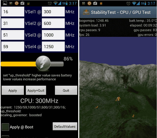

Ich habe mal ein Stress Test gemacht.
Es gab keine Fehler:
attachment.php
Jedoch funktionierte mit den VSel Werten das Spiel "Dead Trigger" nicht.
Es stürzte immer ab.
Nach dem ich die VSel Werte ein weiteres mal um eins überall anhob:
17 VSel @ 300 Mhz
32 VSel @ 600 Mhz
52 VSel @ 1000 Mhz
60 VSel @ 1250 Mhz
Rennt nun auch Dead Trigger Problem los.
@Defy+++
Damit die meisten Apps (Spiele) laufen würde ich empfehlen die Vsel von Dir um 2 überall anzuheben.

Na wenn er nur 6 Zahlen ändern muss wärs mit einem Script auch möglich die direkt einzutragen da es aber nur beim booten gesetzt werden kann ist da wieder das problem wenn es nicht funktionieren sollte dann gibts bootloop...
Noch eine Alternative wäre dann die Settings in eine zip datei zu integrieren die man im Recovery Menue flashen kann.
Einerseits kann man die dann warscheinlich immer wieder für neuere Versionen nutzen, Andererseits falls mal nicht gehen sollte ein kurzer flash auf die Normalen settings was nur den Bereich überschreibt was für die Taktung und Volt Zahl verantwortlich ist. Wäre alles schneller im nachhinein.
