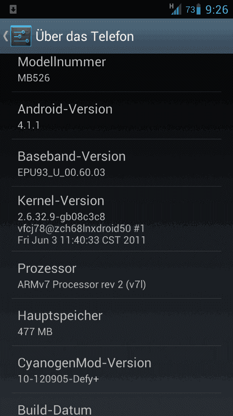

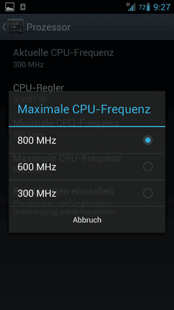

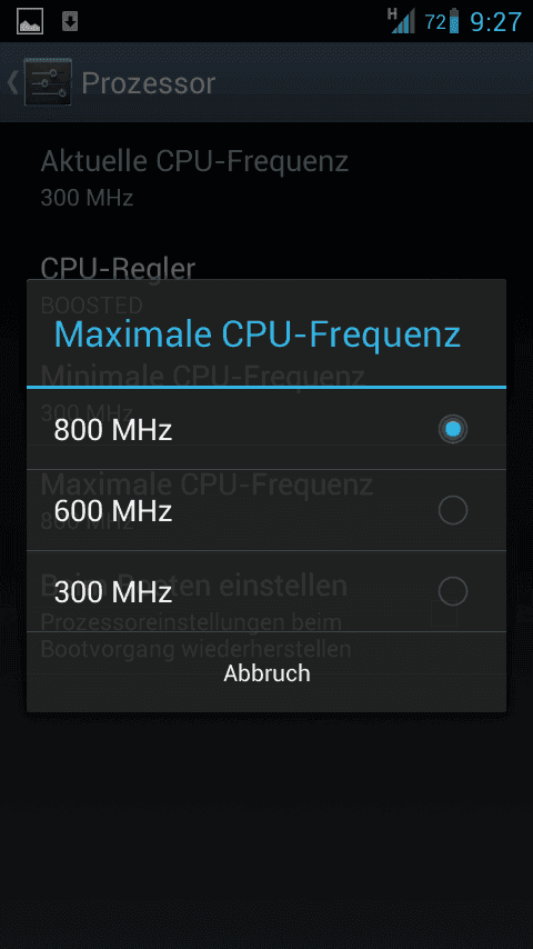

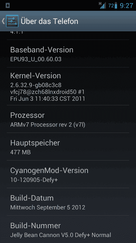

Wenn ich auf "Download" klicke im Updater bricht er instant ab und es kommt Meldung es gab einen Fehler mit dem Download.
wasserkante schrieb:
Ich habe auch die normale drauf und bei mir wird in den CPU Einstellungen
300, 600, 800 und 1000 angezeigt !
Welche 4 Werte sind es denn bei dir ?
Du hast nicht zufällig die V5.0 fürs normale Defy geflasht, falls das überhaupt gehen sollte ??
Nein, ist schon die defy+ - Version und ich habe wirklich nur die 3 Einstellmöglichkeiten bis 800MHZ... Versteh das einer
Kann es sein, dass du den Kernel für das normale Defy hast und es deswegen nicht geht? Weil ich habe den Froyo-Kernel geflasht und der hat dieselbe Kennung wie deiner :confused:
Mfg
Scead
Nur der Gingerbread-Kernel unterstützt 4 Taktraten :winki:

Ich habe jetzt nochmal nachgelesen, und offenbar scheint es an dem zu sein,
wenngleich ich noch nicht so richtig verstehe, wie der Kernel mit dem ROM zusammenhängt.
Irgendwie scheint es ja nur einen froyo-Kernel und einen Gingerbread-Kernel
zu geben.
Und dann gibt es ROMs, welche auf den einen und den anderen aufbauen,
ich habe zwar keine Ahnung, ob der Kernel mein Original-Kernel ist (den ich jetzt drauf habe), aber offentsichtlich muss ich mir einen Gingerbread-Kernel drauftun, und anschliessend ein passendes ROM.
Ich hoffe ich habe das jetzt ansatzweise verstanden ??
