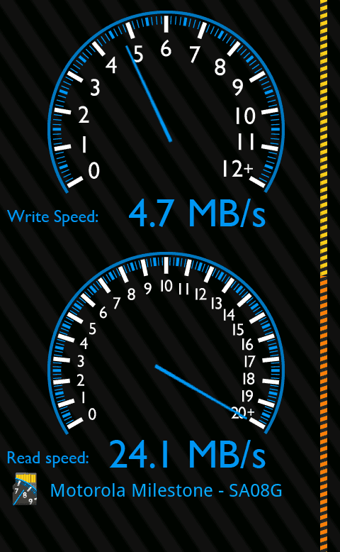

basian mile schrieb:
Das ist ja wieder ein klasse Ding.
Class4 Sandisk 4GB
128 alt
2048 jetzt
Hat was im write Speed gebracht. Knapp 2MB mehr.
Readist nur wenig gestiegen
Interessant. Mit der Build von heute und der mitgelieferten Speicherkarte kam das raus:

Schade dass Nadlabak den SD-Speed "Wunder"-Tweak eingebaut hat. Ich hoffe das kann man irgendwo wegkonfigurieren. Wenn man den XDA Thread bis zum Ende durchliest, erfährt man dass sich der ganze Hype auf die Ergebnisse eines fehlerhaften Apps stützt.
Stutzig werden muss man schon zu beginn: der Tweak ist für den "Read Ahead Cache". Die Änderung sollte sich also nicht auf die Schreibgeschwindigkeit auswirken. Trotzdem gibt es Berichte von fantastischen Steigerungen bei der Schreibgeschwindigkeit.
Im XDA Thread gibt es viele begeisterte Posts in denen Screenshot mit Lesegeschwindigkeiten von über 100MB/s gezeigt werden. Nur dumm, dass eine Class 10 Karte ca. 10MB liefert (80Mbit/s)... (Quelle: Google, Wikipedia).
Es scheint hier einen großen Schwarzmarkt mit Technik von Übermorgen zu geben. :winki:
Die Wahrheit ist wohl eher, dass das "SD Tool" falsche oder unzuverlässige Werte anzeigt (siehe auch diesen Post auf XDA - das bestätigt auch der Programmierer des Apps - siehe Hinweis irgendwo im obigen XDA-Thread).
Es gibt inzwischen eine Menge weitere Posts von Leuten die mit anderen Tools (dd, copy mit Stoppuhr etc) getestet haben. Mit allen andern Methoden sind keine Verbesserungen festzustellen.
Kann man z.B. hier, hier und hier nachlesen.
Der Patch könnte das sequentielle Lesen von kleinen Files (z.B. Gallery Vorschaubilder) beschleunigen, aber er kann keine Wunder bewirken. Es gibt Vermutungen (bisher habe ich noch keine belastbaren Beweise gesehen), dass durch die Vergrößerung des Caches das Lesen von großen Files langsamer wird.
Kurzum: mir wäre es lieber, Nadlabak hätte den Patch nicht eingebaut, da der Nutzen zumindest fraglich ist.
