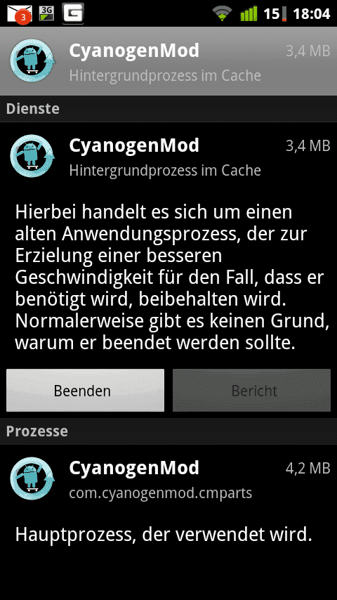

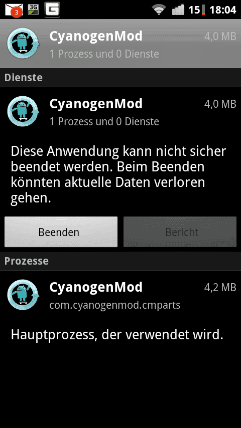

Der Fehler mit dem Hänger nach dem Standby ist genau so, wie ich es schon vor einigen Tagen vermutet hatte: Das Gerät schaltet nicht korrekt von der niedrigen Taktrate auf die hohe um, wenn das Display wieder angeht!!! Es läuft einfach mit 250 MHz weiter und ist deshalb so extrem lahm!
Bei Widgetsoid gibt es eine Taktraten-Anzeige, die ich mal aktiviert habe. Und siehe da: Wenn es so lahm ist, zeigt auch die Taktrate 250 MHz an. Manchmal springt es dann nach einigen Minuten wieder auf 800 MHz und schon läuft es zügig. Manchmal bleibt es aber auch einfach auf 250 MHz. Also: Da ist ein dicker, fetter Fehler in der CM7! Sie schaltet nicht zuverlässig nach dem Standby auf die hohe Taktrate zurück! Das muss behoben werden. Es hatte also nix mit dem Swap zu tun.
Was mir trotzdem auffällt: Nach dem Standby werden manche Apps ständig zwischen dem Swap und dem RAM hin und her geschoben, obwohl man nichts macht. Das geht über Minuten so und belastet die CPU auch unnötig. Das kann doch auch nicht korrekt sein!? Kann man nicht irgendwie einzelne Anwendungen explizit vom Swappen ausschließen?
Anbei mal zwei Screenshots, wo der Cyanogen-Prozess im Sekundentakt zwischen Swap und RAM hin und her geschoben wurde - warum auch immer! Ich vermute mal, die Bezeichnung "Hintergrund" meint den Swap, oder?
Gruß, Volker

dass das widget weiterhin erst 250mhz anzeigt liegt unteranderem auch an der aktuallisierungsrate des widget...
wenn ich nach dem standby setcpu auf mache läuft der stein direkt mit meinen maximal eingestellten 800mhz...
mal den governor ändern? und nicht genutze apps werden oft zwischen "aktive" und "cache" hin und her geschoben, das ist schon immer so gewesen, das ist sogar unter 2.2.1 so, das heißt aber nicht das sie in den swap geschoben werden, denn der cache ist nicht swap...
alles was im cache liegt sind vorgeladene programme um sie beim öffnen schneller starten zu lassen, und dafür wird ein teil des rams verwendet, und die apps im cache landen zuerst im swap, wenn der ram zu voll wird...
und es liegt nicht an cm7, sondern am kernel der noch nicht optimal für das milestone eingestellt ist und das wird wohl auch noch dauern, und am ende wird er auch nicht für alle optimal sein, da jeder andere vorstellungen hat...
