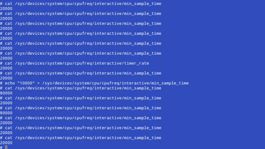

Ich hatte meinen Beitrag schon gelöscht, als du wohl grade am Schreiben warst, weil ich bemerkt hatte, dass CPU Tuner dauernd den Governor umgestellt hat und daher das Verzeichnis ständig wieder verschwunden war. Nun habe ich den CPU Tuner abgestellt und das Verzeichnis bleibt vorhanden. Aber trotzdem extrem merkwürdiges Verhalten.
Wie du schon sagtest: Schreibe ich in min_sample_time eine "10000" rein und rufe den Wert in Sekundenabständen danach ab, so steht er zuerst auf 80000, dann auf 20000, kurz danach wieder auf 80000 und dann wieder auf 20000. Siehe Screenshot (zweite Hälfte). D.h. dann aber, dass es auch nichts nützt, mit SetCPU da andere Werte reinzuschreiben. Langsam verzweifle ich an der Sache... :-(

min_sample_time is chosen automatically according to the load history
see cpufreq_interactive_tune function, introduced by the 'Add a time view concept' commit: https://github.com/nadlabak/kernel/commit/bda982e78f83cb6480b98062026bcc8e2761723c

Aha! Vielen Dank für die Hinweise! Das erklärt einiges :)
Ich denke, ich muss mich doch an einem ruhigen Wochenende mal mit der ganzen Sache auseinandersetzen und mir das genauer zu Gemüte führen. Eigentlich geht es ja nur darum, die Response-Time bei eingehenden Anrufen zu verbessern. Sonst ist ja alles fein. :D
