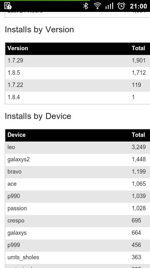

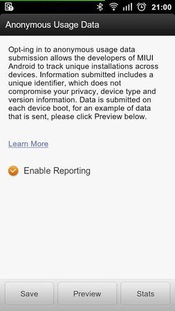

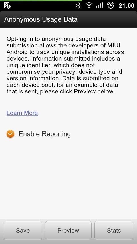

App CM Stats ... ist das nicht offentlichtlich?!
