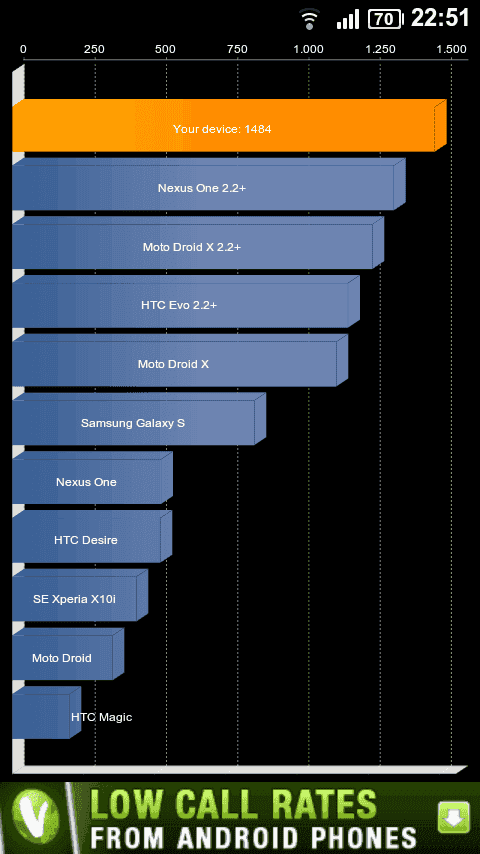

Das ist von meinem Gerät:
Reaktionen: PatSend
