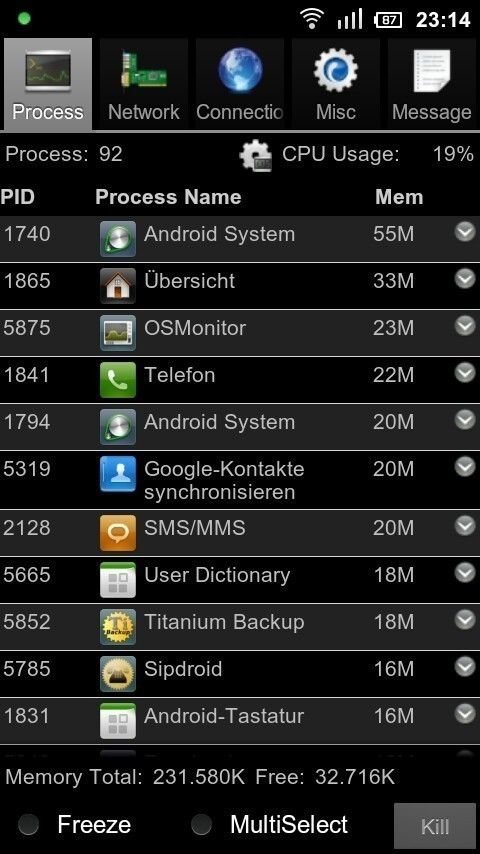

Wie ermittelt ihr den freien Speicher? In OSMonitor siehts bei mir so aus wie im angehängten Bild.
Also abzüglich von OS-Monitor selbst wären das dann ca 55MB. Ganz in Ordnung denke ich, dafür dass Sipdroid immer mitläuft.
Allerdings check ich nicht ganz, warum Titanium Backup immer mitläuft. Kann man das irgendwo ausschaulten?
Zum System:
eyebees 1.6.17 MIUI v2 mit Google Maps 4.7, damit das nicht immer im Speicher abhängt.
Ganz einfach mit Androidnativer Funktion :)
Einstellungen, Programme verwalten, dann auf Ausgeführte Apps gehen. (Kenne jetzt den genauen Wortlaut nicht, weil gerade jetzt mein Stein den Akku aufgegeben hat :p)
Zu Titanium.
Guck mal ob du irgendwelche Funktionen aktiv hast, die zb das Automatische Backup etc verwalten.
