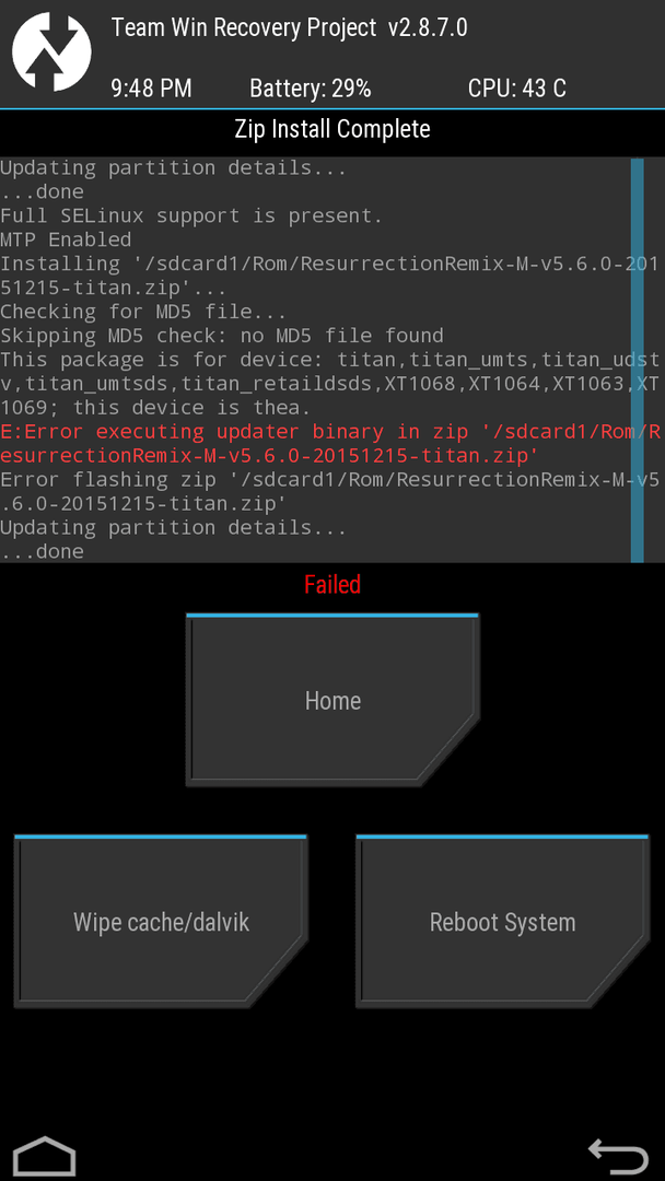

Ich kann kein mm Rom installieren
Deutsches Dual Sim Moto G 2
Brauche mal eure Hilfe
Danke
Der Fehler ist doch eindeutig abzulesen: Du hast versucht, ein ROM für ein Titan zu installieren, dein Phone ist aber ein Thea. - Also Thea-ROM besorgen ... Learn to read and know your shit (joke)
Reaktionen: dennis46419

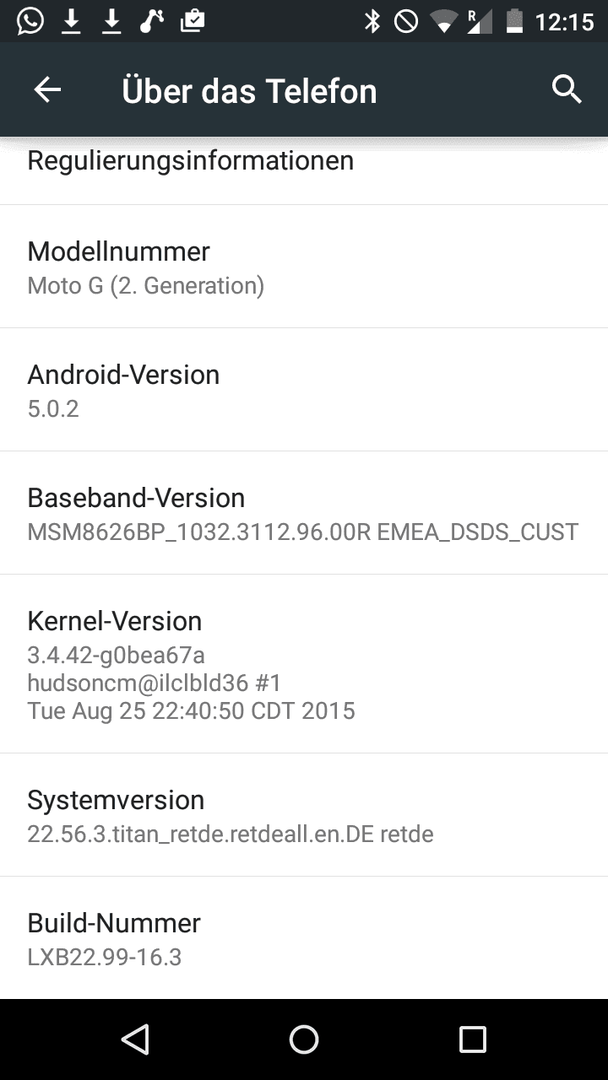

Mmh das Thea ist doch das moto g2 mit LTE aber ich hab doch die dual sim Version jetzt bin ich verwirrt
Oder hab ich beim bootloader unlock und twrp einspielen was falsch gemacht? Danke

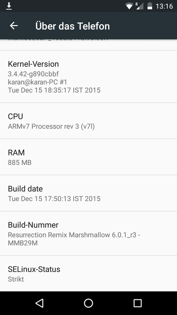

[doublepost=1453206481,1453201493][/doublepost]Fehler gefunden ich hatte über twrp manager das twrp recovery vom moto g 2014 geladen und installiert nun einfach das Titan twrp geladen und geflasht und siehe da konnte die RR mm Version endlich installieren :)
