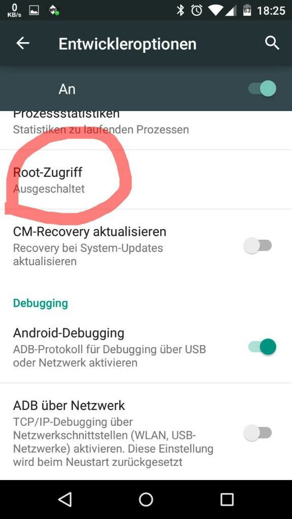

SuperSU, wenn ich die App starte bekomme ich ein Popup "Es ist keine su-datein intalliert... ... wenn sie gerade zu Android 5.0 gewechselt sind, müssen sie noch mal rooten"
Brauch ich kein su wenn ich zukünftig eine CyanogenMod Update machen will?
Brauchst SuperSU nicht unbedingt.
Gehe mal in die "Entwickleroptionen", dort kannst Du den CM-eigenen "Root-Zugriff" aktivieren.
Zu den "Entwickleroptionen" kommst Du, indem Du 5x auf die "Build-Nummer" in -> "Einstellungen" -> "Über das Telefon" tippst.
Reaktionen: jowi
CyanogenMod kann man auch ohne root laufen lassen.
CM12 bringt sein eigenes su mit, dass man in dem Entwickler Optionen ein und ausschalten kann.

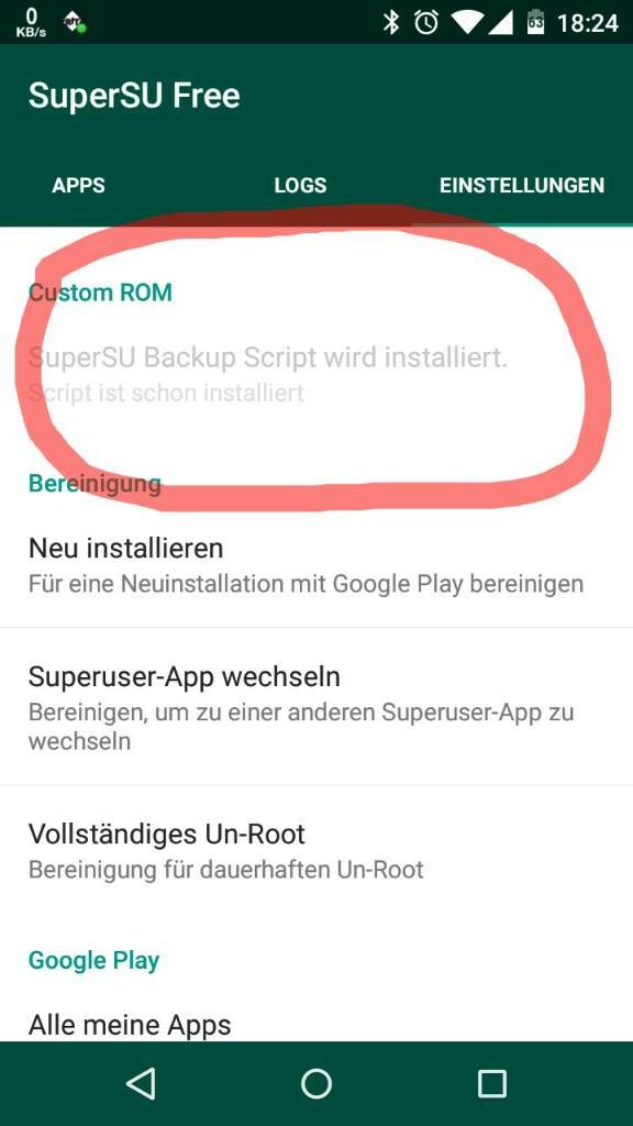

Manche App's funktionierten aber mit dem eingebauten su nicht, dann muss su (eben am besten SuperSu, noch besser über .ZIP und recovery) installiert werden.
Dann muss jedes mal SuperSu nach dem update installiert werden, es sei denn man lässt von SuperSu ein script installieren...
TitaniumBackup hatte mal Probleme gemacht, laut changelog haben die das angepasst, *ich* habe die angepasste Version nicht getestet, ich weiß von vorher, das TB am liebsten mit SuperSu arbeitet.
