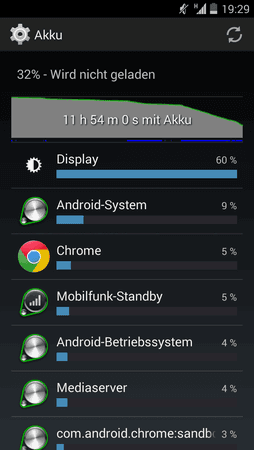

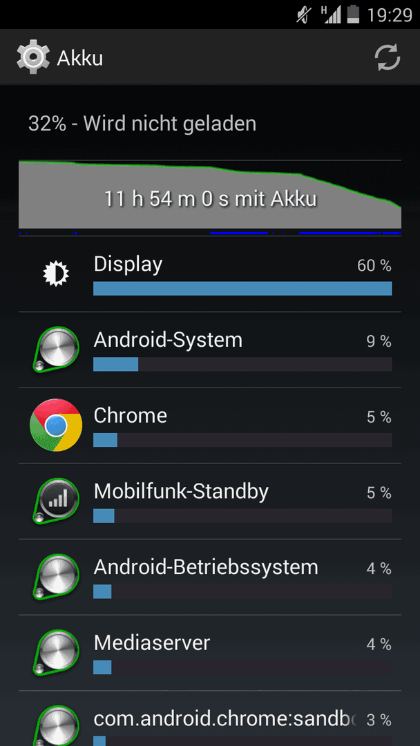

Sehr Gut 31% nach fast 12std, davon 4.5std Display in Time. Versuche grade den Akku leer zu bekommen. Hab die 008 Build drauf.:)
Nur zu empfehlen scheint mir im Moment die stabilste Rom mit der besten Akkulaufzeit zu sein.
Hast Du dauerhaft 3G genutzt? Wenn ja, dann muss es im WLAN ja klasse von der Laufzeit her sein!
Und was hast Du allgemein so gemacht?
Ja dauerhaft 3G benutzt, in der Schule war das Handy die meiste Zeit auf Standby (bis ca 13:30) Zuhause denn WLAN angehabt und unterwegs auch angelassen. Zwischendurch das übliche. Facebook, Whatsapp und noch 2 größere Downloads getätigt.
Reaktionen: vinc1922
