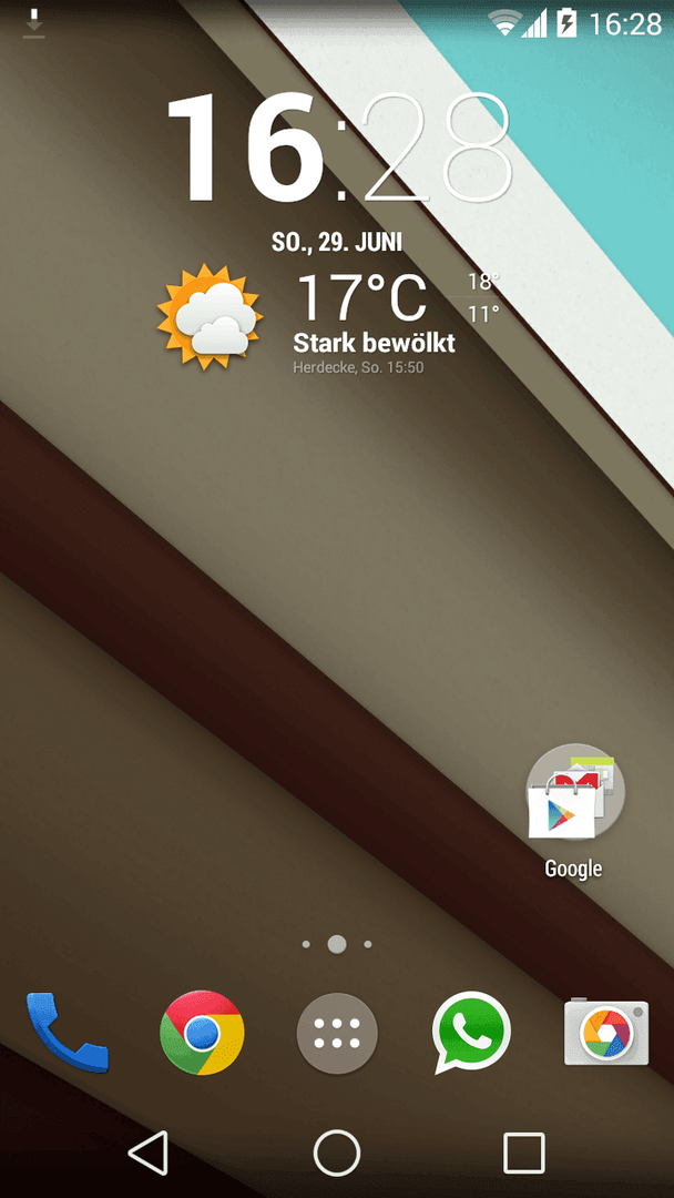

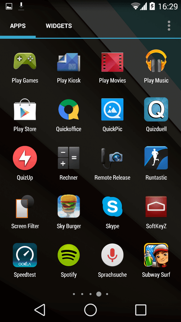

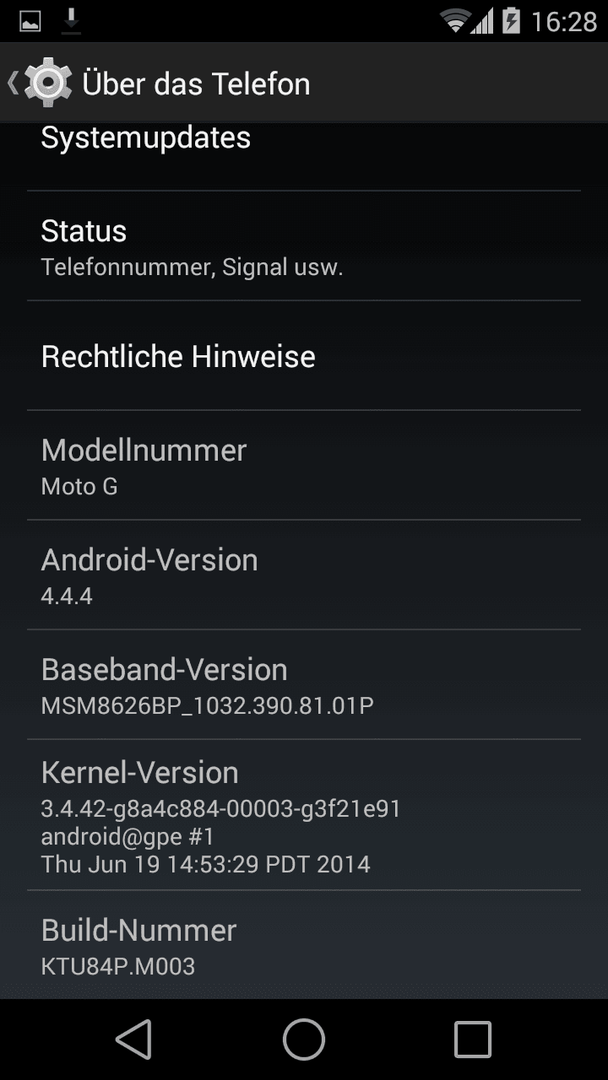

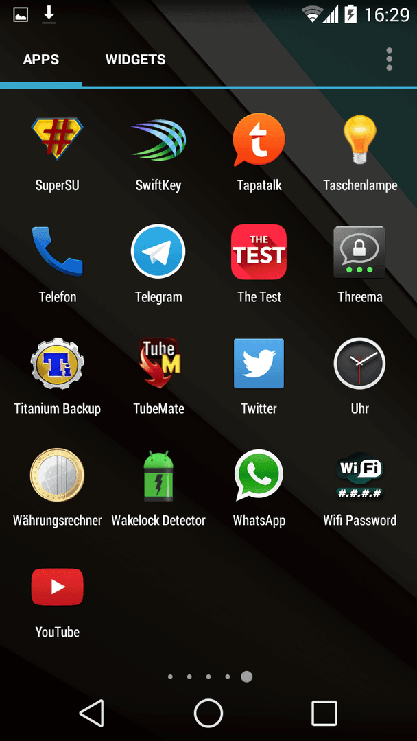

Noch was zur UI und den Widgets, wie heißt das Wetter-Uhren-Widget, welches du nutzt, zufällig DashClock? Sieht sehr gut aus!
Chronus :) ist eine Nachahmung des cm wetterwidget :)
