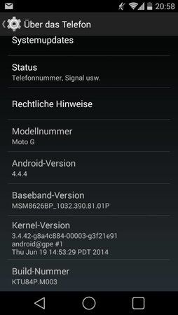

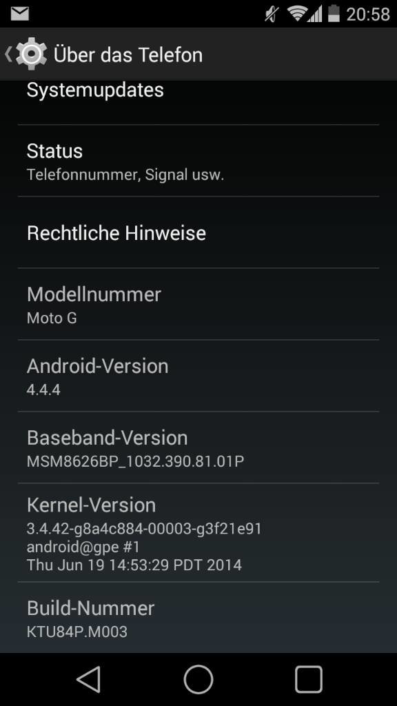

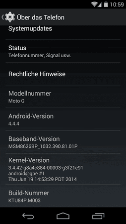

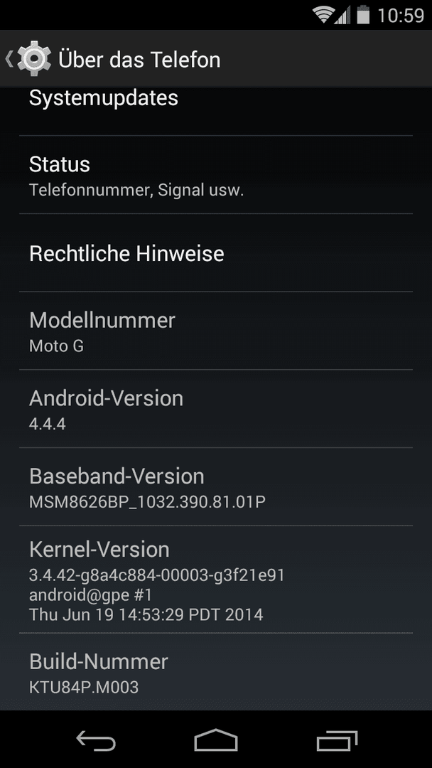

Von GPE 4.4.2 auf 4.4.4 OTA, bootloader unlocked, aber ohne root.Screenshot_2014-06-28-10-59-43.png
