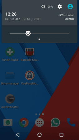

Vorsicht! Die heutige nightly 1901 hat bei mir und einigen anderen bei xda das pull down Menü geschrottet. Ich kann jetzt nur noch die Helligkeit ändern, alle anderen Kacheln sind verschwunden. Ich habe das update mit komplett neu heruntergeladener zip (kein delta update) und stock theme durchgeführt und natürlich cache und dalvik cache geleert.
EDIT: Abhilfe verschafft das lange gedrückt halten des Einstellungszahnrads, damit man in den Kachel-Bearbeitungsmodus kommt.
Genau das gleiche Problem hatte ich heute auch :thumbdn: Aber du hast die Lösung ja schon geschrieben ;)
