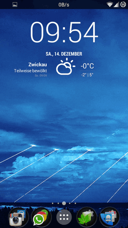

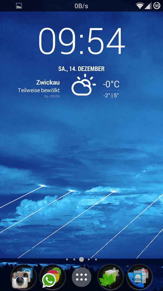

so,kurze zusammenfassung von mir:
gestern geflasht genau nach anleitung,also wipe all und factory reset, lief vollkommen problemlos durch.
funktioniert bisher sehr gut,kein hängen und kein würgen....
xposed und gravity box funktionieren tadellos und so kann ich die pie-controls auch wieder nutzen.

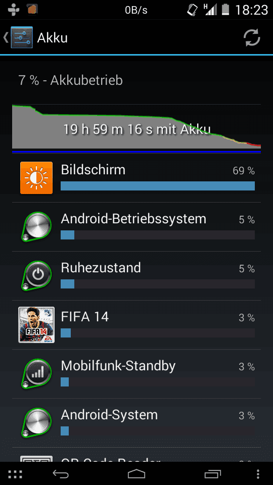

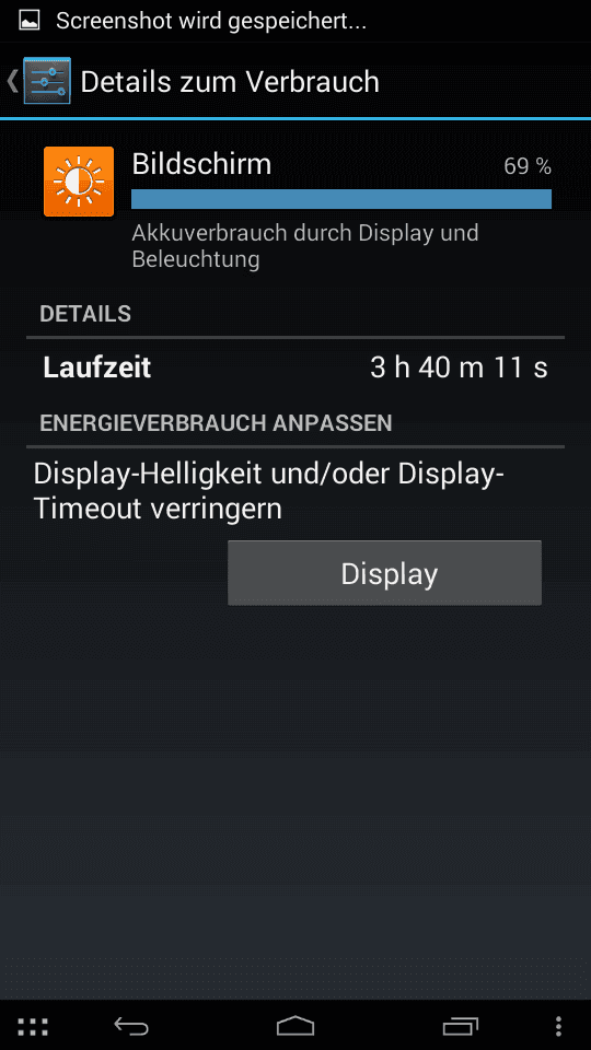

Mal was zum Akku...^^ Find ich eigentlich nicht schlecht, dafür, dass ich sie gestern installiert habe und viel aufwendiges gespielt habe...^^
