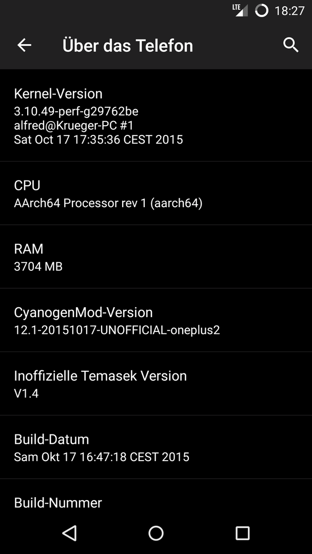

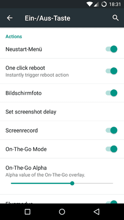

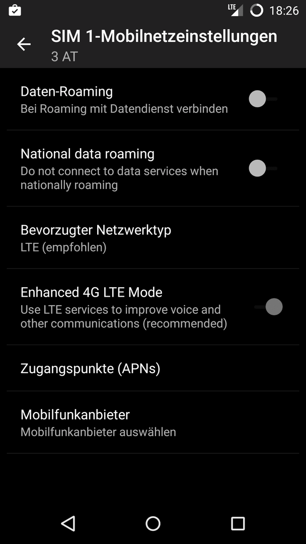

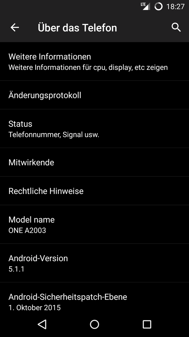

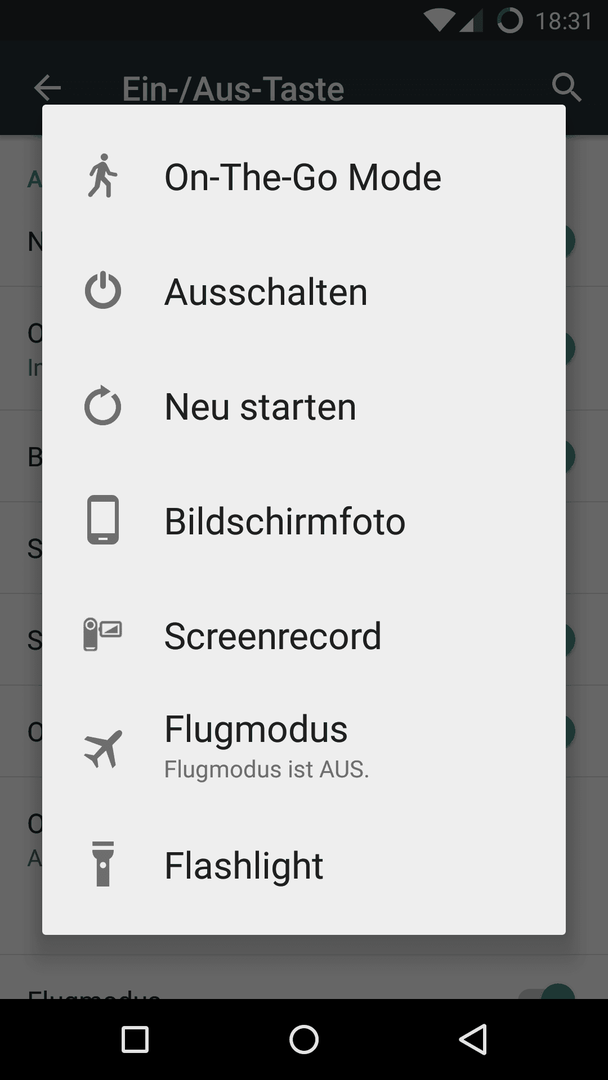

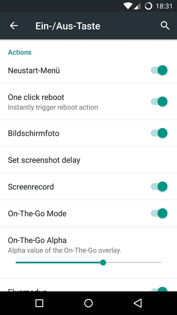

UPDATE

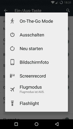

Da es einige Anfragen gab habe ich ein neues Temasek Build gemacht .
Der neue OTG Fix von Grarak ist natürlich schon dabei :)
Download wie immer hier
Kochen ist nur mein Hobby daher kein 24 Stunden Support und flashen auf eigene Gefahr.
Changelog Unofficial Temasek V1.4 cook by Bangsti
10-17-2015
