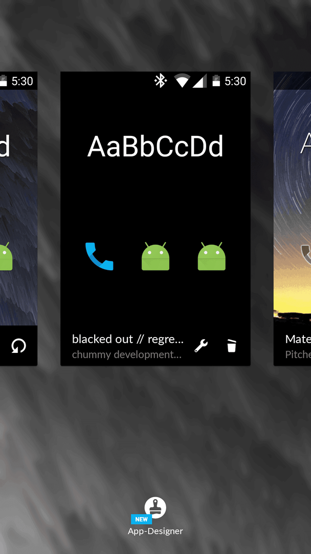

Ich habe übrigens den Theme Chooser aus den CApps zusätzlich installiert. Eine einfache Möglichkeit Themes für einzelne Apps zu testen.

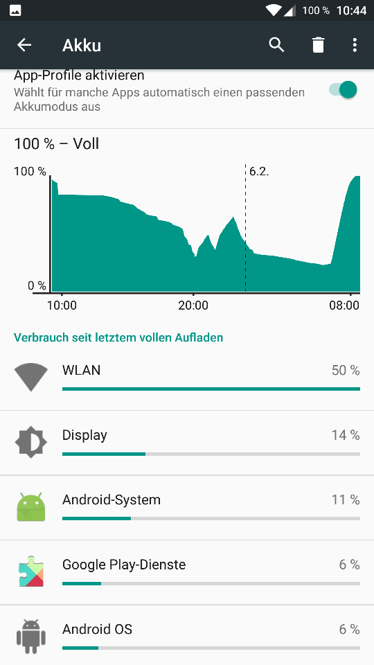

Das Problem mit dem WLAN habe ich auch inkl Drops.
2,4 GHz inklusive only, in Standby aktiv, Standort Energiesparmodus.

Mit Theme oder ohne?

Ja so sieht es bei mir auch aus. Egal ob WLAN auf automatisch oder 2,4ghz
Habe kein Problem mit WLAN

Es gibt nix umsonst. Also wenn in Oxygen beim eingeschaltetem Wlan in Stanby modus kein verbrauch war eder kein Unterschied, das würde erklären warum ich immer solche Nachrichten zb. WhatsApp Verzögerungen hatte. Also besser etwas Verbrauch aber immer online bleiben, wenn ich das nicht will dann kann ich immer manuel wifi abschalten oder abschaltung in Stanby modus einstellen. Oxygen hat wahrscheinlich immer nach einigen Zeit das Handy offline gestellt egal was man wollte.
Nein, hat Oxygen nicht. Zudem wird WLAN auch, wenn es abgeschaltet ist, in der Verbrauchsstatistik weiter als aktiv angezeigt. Außerdem ist es mehr als unwahrscheinlich, dass WLAN 50% verbraucht bei mehr als 3h SOT...
pill schrieb:
Hast du ein Link dazu bitte und funktioniert da auch der Dialer oder stürzt der ab?
Findest du beim APK Mirror. Den Dialer habe ich nicht installiert.

Danke kosmas, aber wenn ich es öffnen will wird es sofort beendet.

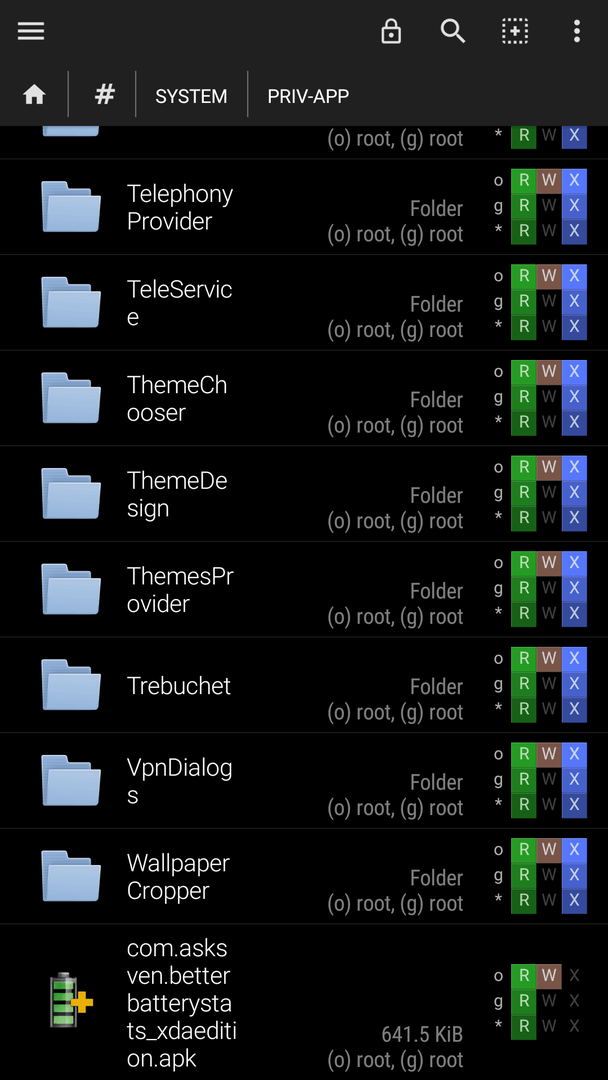

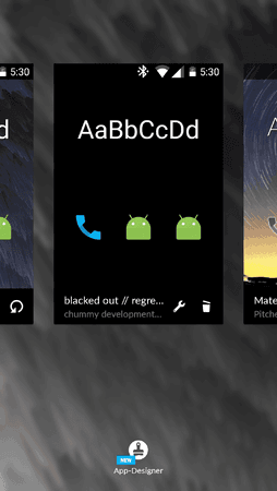

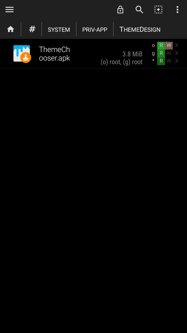

@pill, habe es auch nicht direkt installiert.

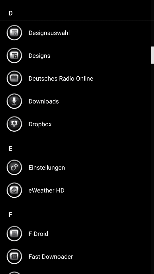

Erstell in /system/priv-app einen Ordner "ThemeDesign" und kopiere die Apk dorthin. (Rechte wie in den Screenshots erteilen). Reboot. Danach wird im App Drawer "Designauswahl" auftauchen.
@vergilbt, das stimmt wohl. Aber OOS 3.0 ist, glaube ich, nicht mehr soweit weg. Bleibt nur zu hoffen, dass OnePlus ein Einsehen hat und die Sourcen auch veröffentlicht.
