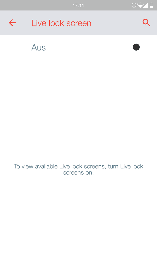

Hallo Kollegen, was macht die Option mit dem lockscreen?

Sieht aus wie ein Live Wallpaper für den Lockscreen
vergilbt schrieb:
Hallo Kollegen, was macht die Option mit dem lockscreen? Anhang anzeigen 470311
Hatte das mal an und als ich das wieder deaktiviert habe, hat sich jedes mal nach dem Reboot von alleine aktiviert. Es ist so zu sagen schnick schnack Feature, kann sein das such da noch was entwickeln wird - neue module oder? Ähnlich wie Daydreams aber auf der Bildschirmsperre.
