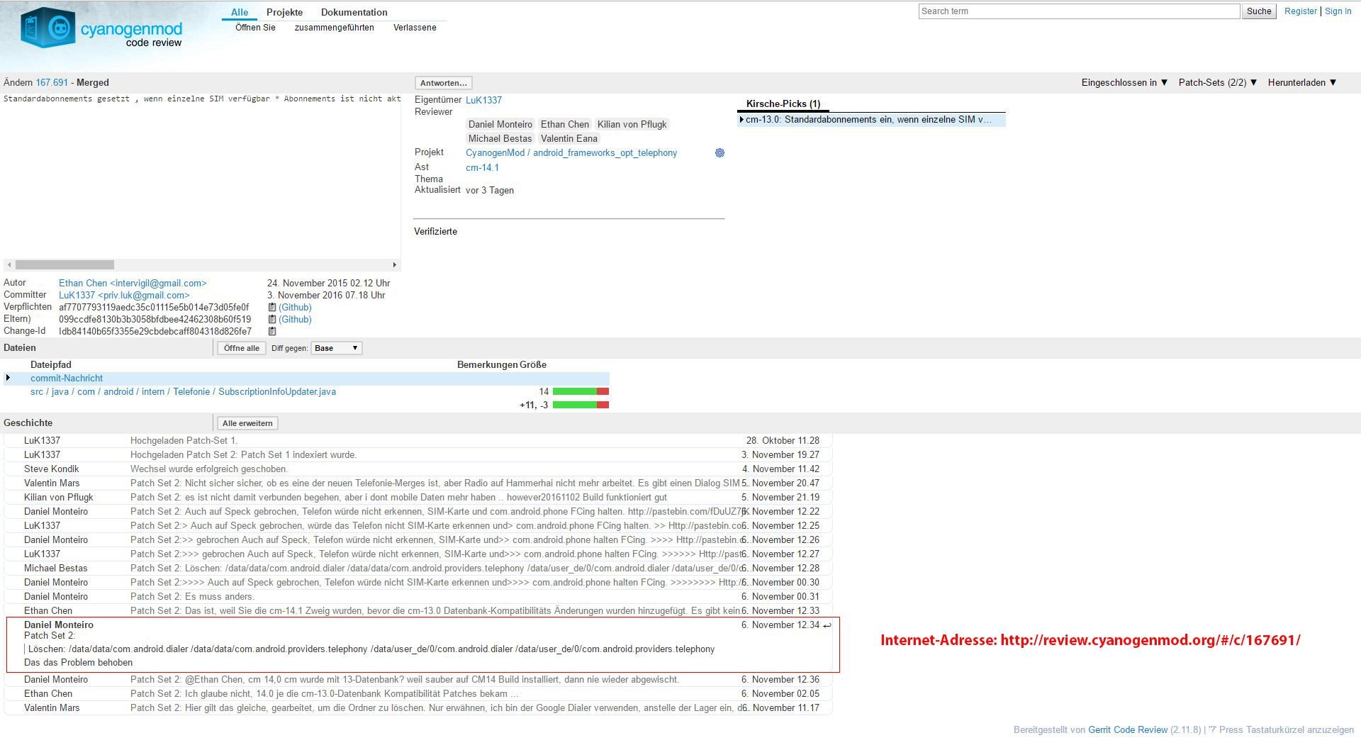

@Dennis der Dachs,
hier noch die Details dazu!
Internet-Adresse: Gerrit Code Review Siehe Bild dazu.
Ich habe /data/data/com.android.providers.telephony und /data/user_de/0/com.android.providers.telephony gelöscht.
Reboot und Netzwerkanbieter suchen lassen, danach wurde meine SIM erkannt.
