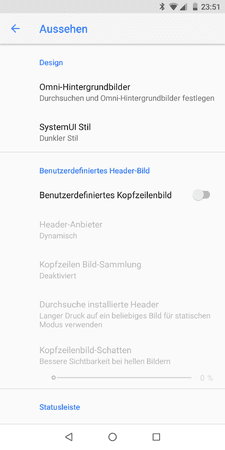

Könnt ihr das Design auf dunkel umstellen? Bei mir will es einfach nicht klappen.
Also ich konnte das Design auf dunkel umstellen, hab es allerdings letztlich über Substratum gelöst, weil das umfassendere Anpassungen macht. Wegen des AMOLED-Displays empfehle ich ein möglichst schwarzes Design. Das spart Akku.
Hmm seltsam. Das gehört bei mir zu den ersten Sachen die ich umstelle aber hier will es irgendwie nicht klappen. Screenshot_Einstellungen_20180120-235139.png
Ich weiß nicht, woran es liegt, aber ich persönlich würde folgendes probieren:
- Reboot ins Recovery -> Wipe Caches
- Wenn Option 1 nicht klappt: ROM (ohne OB1 Firmware) nochmal dirty drüberbügeln
- Wenn Option 2 nicht klappt: Werkreset
- Wenn Option 3 nicht klappt: Full Wipe (System eingeschlossen) und ROM neu installieren, mit Gapps aber ohne Magisk/SuperSU. Wenn es dann klappt, Magisk/SUperSU hinterherflashen
Ansonsten empfehle ich ohnehin Substratum zu nutzen. Da kannst du die Akzentfarbe und noch ein paar mehr Details einstellen (inzwischen sogar Designs auf Per-App-Basis, soweit ich weiß.)
Reaktionen: Lunatic-
