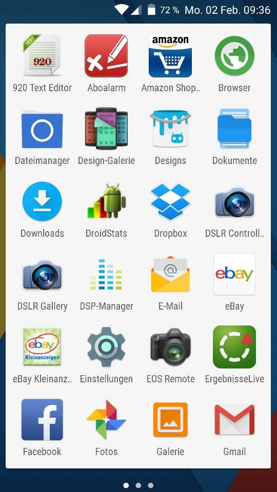

Ist das bei allen Lolipop Versionen so das der Hintergrund so weiß ist?
Ja ist normal, aber dafür gibt es ja alternative Launcher, das ist ja schnell geändert
Reaktionen: UmutK1983
Ok danke für die Info.
Verstehe echt nicht wie man so ein schäbiges Design auswählen kann
Ich verstehe nicht wieso ihr alles dunkel wollt ;) aber genau das ist doch das schöne... Man kann es anpassen wie man will...
Reaktionen: datt-bo
Ich mag es auch lieber Dunkel, da der Stock Launcher ja eh nicht viel kann, nutzt man den ja eh selten bis gar nicht, daher ist das ja kein Problem.
