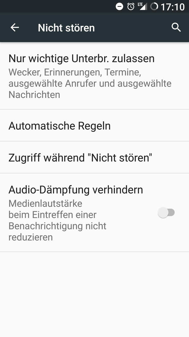

Auch nicht über die Einstellungen. Vielleicht hab ich ja einen Denkfehler: ich gehe zu "Benachrichtigungen" 7, dann zu "nicht stören" , da kommt aber kein Button ein/aus, sondern nur Optionen für die Erstellung von Regeln, für Wochenende usw. Siehe Screenshot. Bin ich da falsch? Bei Töne finde ich auch nix, wo ich das abstellen könnte. Edit: bei meinem tablet geht's ganz problemlos, da ist das einstellungsmenü auch anders, da ist "nicht stören bei Töne und Benachrichtigungen

Also ich kann es über die Schnelleinstellungen problemlos ein- und ausschalten.

Das Problem ist gelöst, oder besser gesagt nicht mehr vorhanden, ich konnte die "Nicht stören" Funktion deaktivieren. Aber ich hab keine Ahnung wie.... Jetzt ging das einfach, aber nicht über die Einstellungen sondern über das Menü, das erscheint, wenn man am Bildschirm runterwischt, da reagierte der Button wieder ganz normal, was er vorher definitiv nicht tat...
