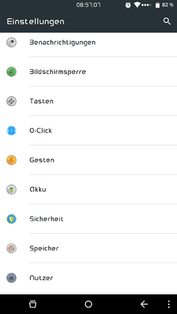

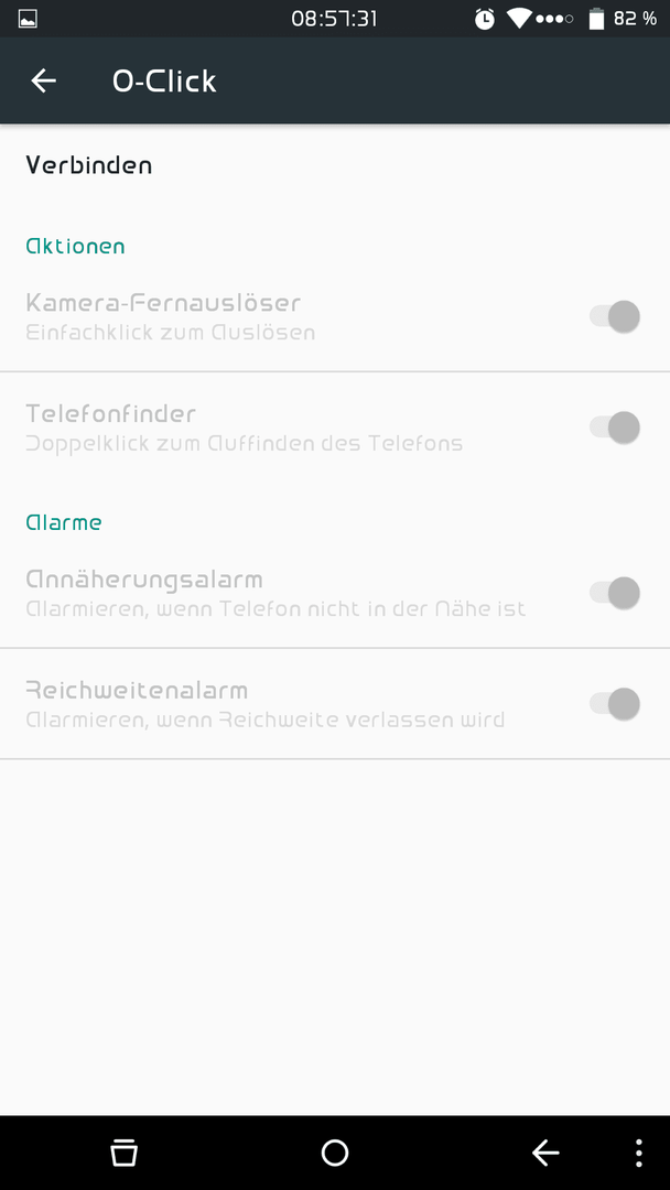

Das OnePlus One hat einen neuen Menüpunkt erhalten „O-Click“ damit lässt sich eine Bluetooth Fernbedienung verbinden, paaren und einrichten. Das ganze ist dem Vorbild von OPPO entliehen, wie der Name schon zeigt.
Hier ist ein Video Beispiel dafür.

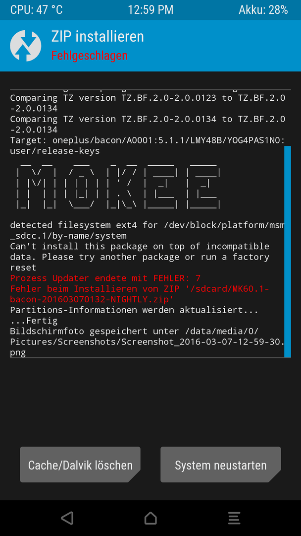

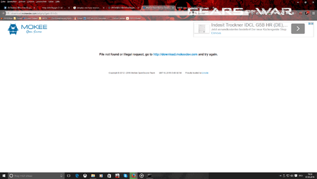

Soweit so gut. Deine TWRP 3 installiert, modem aktualisiert. Nur lässt sich die rom nicht installieren Wenn ich auf deinen link klicke kommt folgendes das ich im anhang gepostet habe. Klicke dann auf den link und gehe auf OnePlusOne und nimmt die aktuellste rom die Angezeigt wird. habe sie jetzt nochmal heruntergeladen (318.xxx MB groß) mal schauen ob es diesmal klappt.
[doublepost=1457377225,1457377147][/doublepost]Wieder nichts. recovery zeigt mir fehler 7 an.
Hier ist der Link.
ja diese habe ich installiert. Recovery zeigt mir fehler7 an
[doublepost=1457378537,1457378293][/doublepost]So habe jetzt was ausprobier.
Habe vor der Installation full wipe gemacht und somit hat es auch funtioniert. Danke für die Holfe. ;D
