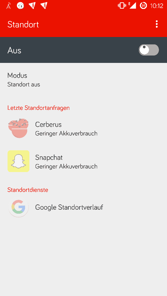

Hallo, habe noch eine Kleinigkeit festgestellt. Mein Wlan scheint ständig aktiv zu sein, obwohl abgeschaltet. Den Netzwerkhinweis habe ich bereits deaktiviert. Gibt es sonst noch Optionen die deaktiviert werden können. Konnte nichts finden. Danke
Wie genau äußert sich das bzw. woran erkennst du das? Bei mir scheint alles 'normal' auf M31
@R4Sh In den erweiterten Standorteinstellungen gibt es noch die WLAN-Suche.
Diese ist auch bei abgeschaltetem WLAN aktiv.
Reaktionen: R4Sh
Bei mir sieht das so aus
Danke, die Option hab ich gesucht. Hoffe Wlan ist jetzt nicht mehr die Nr. 1 im Akkuverbrauch.
@Borsch
oben rechts, die drei Punkte... ;)
Ahh :) ist aber alles aus! Von daher sollte passen
