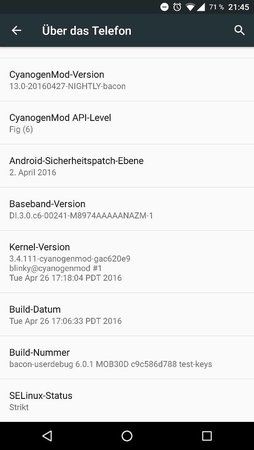

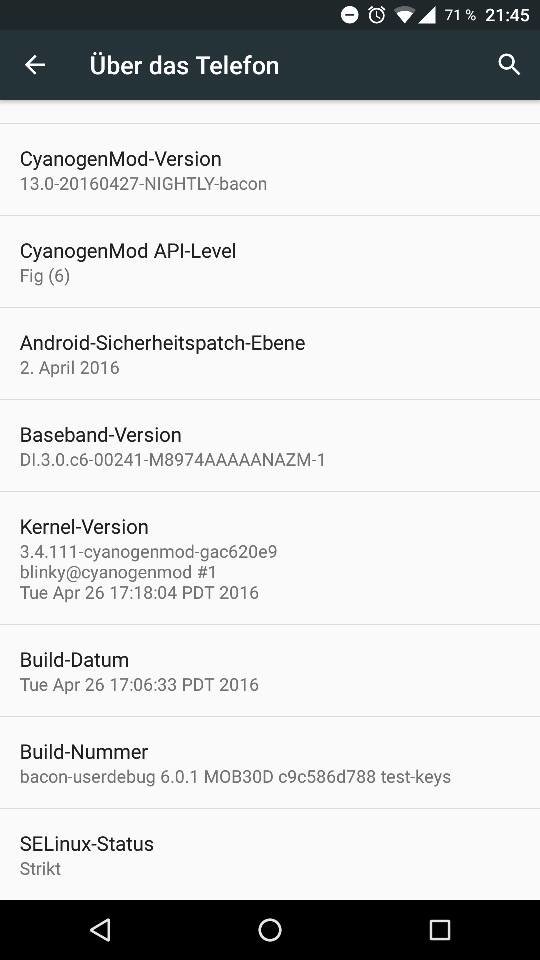

Hier ist das aktuelle Baseband
BTW:

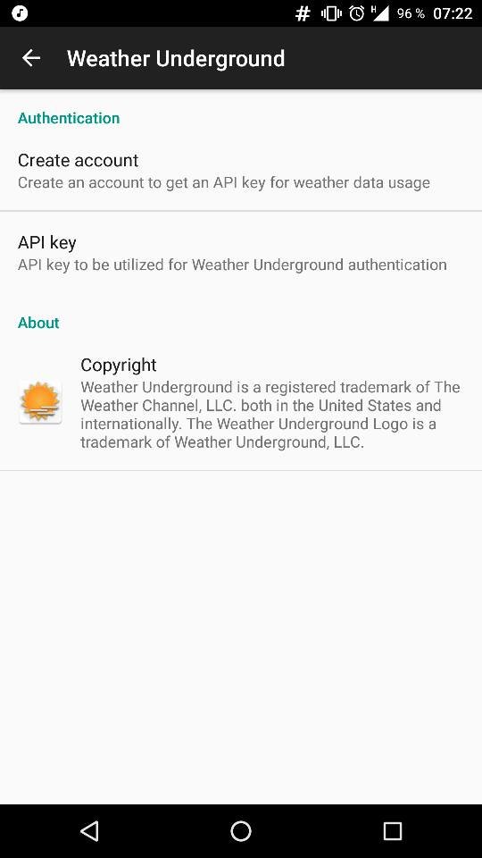

Weiss jemand wie das mit dem Wetterdienst funktioniert?!
Reaktionen: motoroller, wusa88 und Jonni_95
Das scheint noch eine Baustelle zu sein - manuelle Intervention erforderlich:
Plug & Play Weather | CyanogenMod
