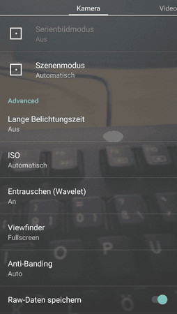

Unterstützt die Rom RAW Dng Aufnahmen bei der Kamera?
Könnte das vielleicht jemand mit dieser App testen:
CameraNext Mod v10 CM13.apk
Vielen Dank!

Aber die sichert doch nicht alles, oder sehe ich das falsch?
