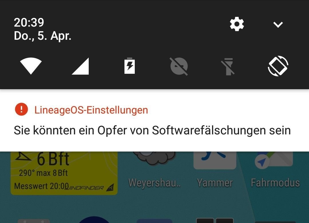

Nach dem gestrigen Update auf LineageOS 14.1-20180404-NIGHTLY-bacon habe ich ständig die Meldung auf dem Schirm: "LineageOS-Einstellungen - Sie könnten ein Opfer von Softwarefälschungen sein".

Wenn ich auf die Meldung klicke, lande ich auf der Seite:
Changelog 17 - Building Blockchains, Genuine Guarantee, and Lucky Lock

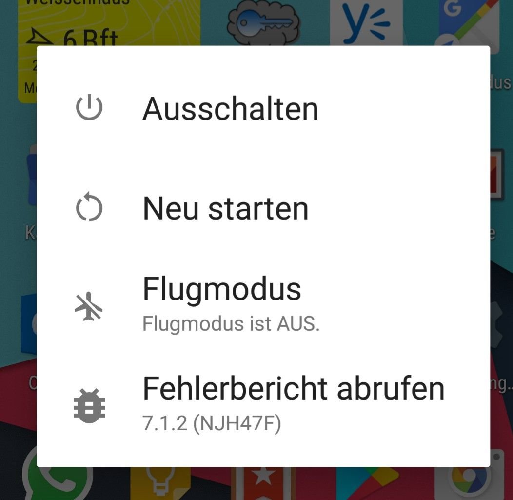

Beim Herunterfahren erscheint ein zusätzlicher Menüpunkt "Fehlerbericht abrufen".
Zunächst hielt ich das für einen Aprilscherz, aber das war es wohl nicht. Hat noch jemand diese sonderbare Phänomen? Wohin soll ich den Fehlerbericht schicken?
Ja ich habe dieses Phänomen auch weiß aber auch nicht wohin es gehört oder was es soll!
Hat das vielleicht mit der seit kurzem erforderlichen Google Zertifizierung zu tun?
Google-Dienste auf Smartphones ohne Zertifikat: Registrierungsformular repariert, Limit entfernt
Ich habe gerade mal die "Google Framework Services Android-ID" registriert.
[doublepost=1522958645,1522957154][/doublepost]Ich habe gesehen, dass das Problem bereits auf der Bugreport-Seite bekannt ist und verschiedene Smartphonemodelle betrifft. Die Meldung tritt sowohl bei LOS 14.1 als auch bei LOS 15.1 auf.
System Dashboard - LineageOS JIRA
Gerade noch mal ne Frage nebenbei ist denn eigentlich schon bekannt ob es lineage OS 15.1 auch für das oneplus one geben wird? Vlg
Das mit dem Scherz müssen die wohl mal üben....
Aprilscherz Nigthly 04.04.18 kann man so beheben.
Nightly 14.1 2018-04-04 installieren
Hier sind die Schritte, wie ich es gelöst habe:
1. Starten Sie in TWRP-Recovery
2. Öffnen Sie Terminal unter Erweitert tippen
3. Geben Sie die folgenden "setprop persist.lineage.nofool true" im Terminal - ohne Anführungszeichen eingeben
4. Starten Sie das Telefon neu
Läuft seit gestern 19h ohne Probleme...
