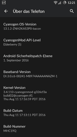

Ich komme von CM13.1 (siehe Bild). Ich habe kein TWRP drauf. Kann ich mit dem vorhandenen CM Recovery den Wechsel auf CM14 vornehmen?

Du hast cyanogen os 13 drauf.
Wenn der Bootloader schon offen ist, dann kannst Du die twrp aus dem ersten Beitrag flashen und dann Clean Flash machen.
