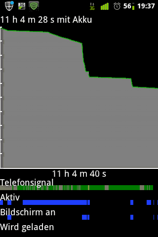

Ich habe weiterhin das Aktiv-bleib Problem..
Könnte verrückt werden..
Am ende muss man nach jedem Akku laden neu starten weil sich irgendein Hintergrund Prozess fest fährt?
Erst ein Neustart hat geholfen. Vorher 40% Akku Schwund in 4 Stunden.. :-(

Ich weiss das der Prozess ANDROID SYSTEM daran schuld ist und habe eine Vermutung und würde ja mal bitten das ihr das auch probiert:
habe unter EINSTELLUNGEN > CYANOGEN > LEISTUNG > CPU EINSTELLUNGEN auf BEIM BOOTEN SETZEN..
das ist die einzige Einstellung die ich immer gleich hatte..
Als letzte Optionhabe ich nur folgende Sachen aktiviert: wie JIT, DITHERING, FREIGABE VON.., MMS..
Vielleicht finden wir ja gemeinsam den Bug für die "falsche Einstellung"
Kommando zurück..Habe grad den Übeltäter gefunden, HANDCENT SMS war über 4 Stunden aktiv.
Scheinbar sollte ich mal über solche "Auto Killer" nachdenken die solche Prozesse automatisch beenden!

Es darf einfach nicht sein das im ausgeschalteten Zustand Apps verhindern das mein Handy schläft..
Wie gesagt, kann jedem nur raten jeden Prozess einzeln durch zu drücken dem sein Akku verbrauch spanisch vorkommt..
Auffällig ist dann immer wenn das AKTIV SEIT bei einer Anwendung größer ist als das AKTIV SEIT beim DISPLAY :mad:
