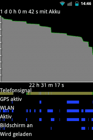

bei akkuproblemen würde ich auch erstmal mit nem cleanen cm7.1 install experementieren (also fullwipe + 10.10 RC1 + update neu installieren über CWM). ich vermute nämlich stark, dass es bei problemen eher eine zusätzliche app ist, wie marco es bei sich beobachtet hat. dass andere stockroms als untergrund für höhere akkunutzung verantwortlich sind glaube ich btw nicht ... so wie ichs verstehe, wird im grunde alles bis auf die baseband von cm7.1 überschrieben.
wenn man so vorgeht, entgeht man eben dieser fehlerquelle und nach battery calib ist der test der hardware + cm7 dann aussagekräftig. ich tendiere btw mittlerweile auch eher zur app, als es über CWM zu machen - aus den gleichen gründen wie marco.

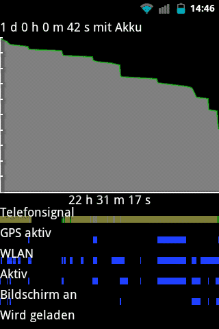

hab mal nen akuellen screen drangehängt, wie mein akku grad nach nem tag aussieht ... normale nutzung ... bissl telefoniert, getippt, gesurft, poweramp angehabt ... updates installiert und für gut 2 stunden hatte ich auch den flugmodus an gestern.
So...Batterie kalibriert -> CPU auf Konservativ und reboot...mal sehen ;)
EDIT: jetzt hängt schon der Bootvorgang beim Cyanogen Logo :)
EDIT2: so nach reboot gehts wieder...das Telefon lag nur rum und hat nur noch 92%...irgendwas ist faul
Akku kalibrieren heisst nicht, dass direkt nach der Kalibrierung alles in Ordnung ist, sondern, dass die Akkuanzeige sich erst nach einigen Ladungen richtig einpendelt.
