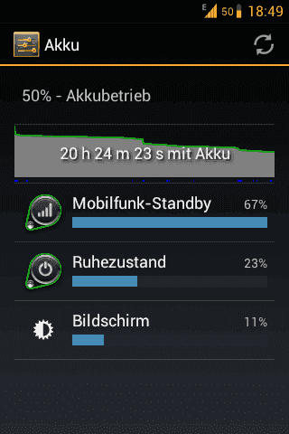

Also über den Tag komme ich eigentlich immer ganz locker mit einer Ladung.
Yep, solange man bei ondemand und noop bleibt, geht der deepsleep und der Akku verhält sich eigentlich wie bisher unter CM7.2 :)
Aber man kann halt NICHTS anderes einstellen...oder habt ihr den deepsleep auch mit anderen Einstellungen?
