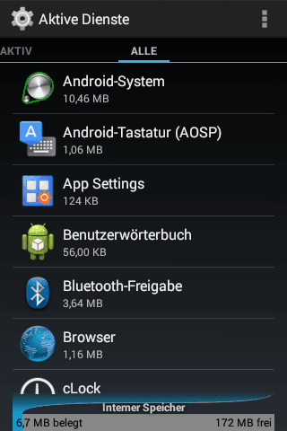

das bekomm ich mit link2sd (plus) nicht hin. mal ganz dreist alle haken gesetzt in den s2e settings inkl. dalvik.
mit ner schnellen sd karte empfinde ich keinen grossen unterschied ob alles extern ist, oder der cache intern bleibt,
ausser google macht updates, dann wirds temporär eng, was ich mit allem verschoben nicht habe.

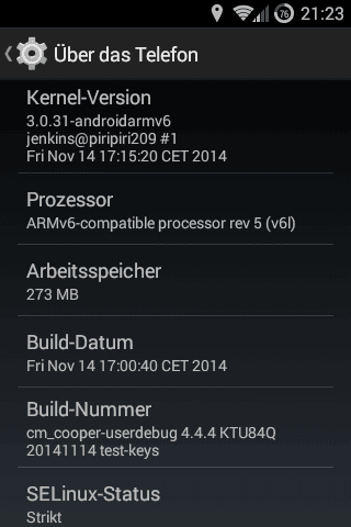

hab grad die heutige Testbuild von mm7 geflasht.
cm-11-20141114-EXPERIMENTAL-cooper.zip
Rennt gut ;)
  • Kamera läuft
  • Videoaufnahme läuft
Edit: ich werd mal n neues mini GApps Paket basteln die tage
