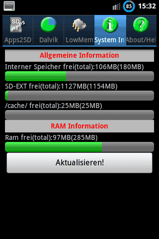

hab mich an die posts hier gehalten. den dalvik cache hab ich jetzt noch nicht versucht auf die ext 4 auszulagern. muss jedesmal das terminal starten und "a2sd check" eingeben bevor ich das a2sGUI starte. ist das normal?
hab noch nen screenshot mit im anhang. vielleicht kann ja mal wer drüber gucken ob das alles so okay ist (z.b chaosware)thx...

^^ Klar ist alles in Ordnung :)
Bei mir funktioniert das GUI auch ohne den Befehl a2sd check.
(Du könntest jetzt den dalvik cache auch noch auf die ext packen, dann würde der interne Speicher noch mal weit runter gehen.)
Die Apps landen eigentlich automatisch auf der ext. Einige aber leider nicht, die lassen sich dann aber mit z.B. Titanium auf die ext schieben. (ich lasse sie aber im internen Speicher, da ich ja eh genug Speicher frei habe ;) ).

backylasek schrieb:
wie funktioniert das? ohne den befehl?????
grüße backylasek
Bei mir started die GUI seit dem letzten flash auch erst nachdem ich a2sd check laufenlassen hab.
Davor hab ich es einmal geflasht und es funktionierte ohne Terminal, allerdings war es noch CodeRomv1 soweit ich mich erinnere.
Jetzt ist es halt NexusAce.
Und ja Titanium verschiebt die Apps auf die FAT32 Partition, sonst würde es ja nur gehen, wenn die Karte partitioniert ist, was ja nicht der Fall ist.
