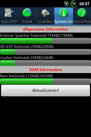

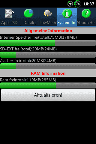

hallo ...hab noch ein problem....hatte bei der coderom ca 1,5gb ext 4 speicherplatz....jetzt nur noch 24mb...woran liegt das?
muss ich mit dem minitool wieder eine neue ext 4 anlegen????kann ja bei 24 mb nicht genug auslagern....
danke für eure hilfe, grüße backy
edit:
sieht so aus als müsse ich eine neue ext 4 partition erstellen???
