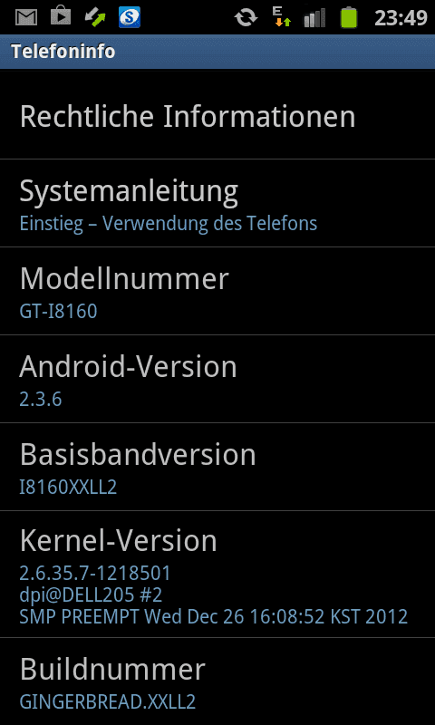

alles was ihr braucht , ist die breitgestellte I8160XXLL2_I8160DBTLL1_bitstopfen_rooted.tar.md5.zip
PDA: I8160XXLL2 (2.3.6)
CSC: I8160DBTLL1
Date: 2012-12-28

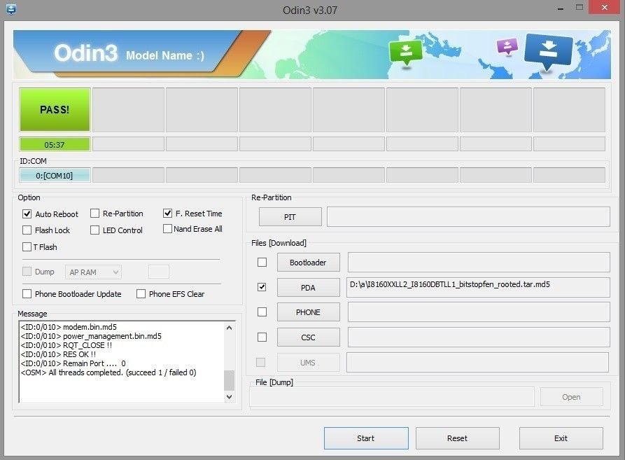

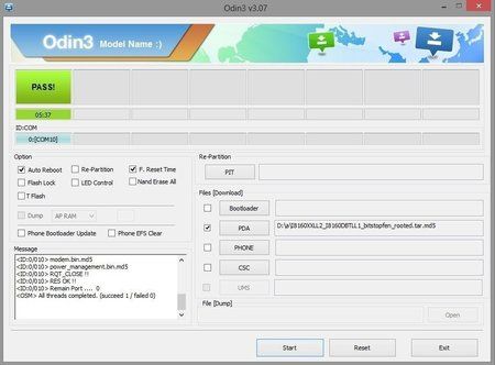

4. Gerät ausschalten, Downloadmodus («Lautstärke runter“ + „Hometaste“ + „Powertaste“) und anschließen
5. In Odin
als PDA: I8160XXLL2_I8160DBTLL1_bitstopfen_rooted.tar.md5
einstellen und flashen.
(Beim Flashvorgang erstmal
dasGerät neu booten lassen, es werden noch Files geschrieben)
Gerät dann vom PC trennen.
attachment.php
