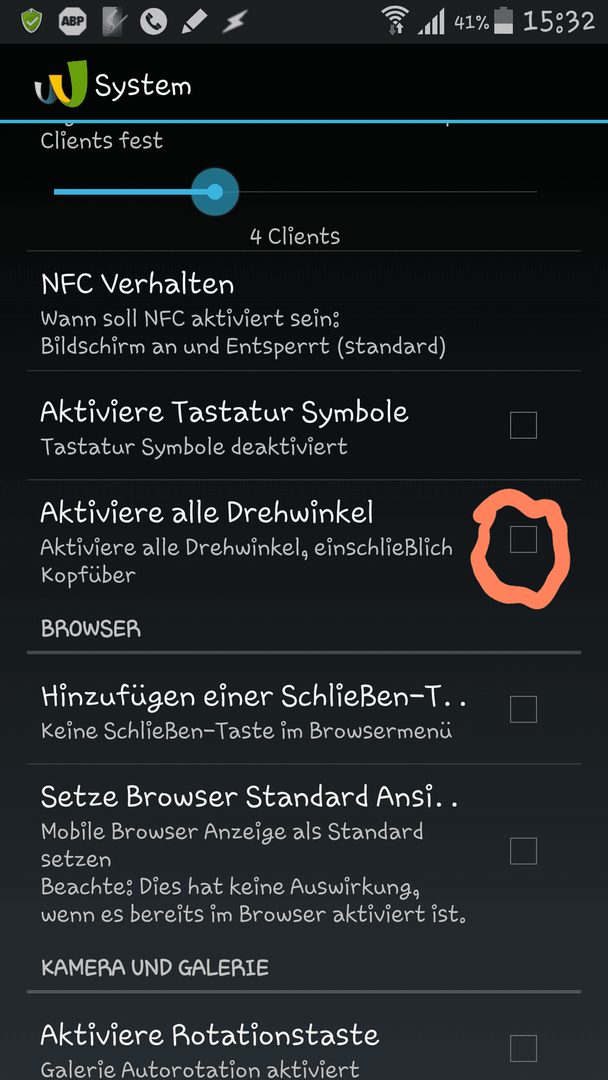

Seitdem ich xKat v6.0 hab dreht sich mein Bildschirm nur noch um 90 Grad und nicht mehr um 180 Grad. Also sprich ich würde gern beim laden den Bildschirm auch auf 180 Grad drehen können. Leider finde ich nichts in den Einstellungen. Wäre über eure Hilfe dankbar.
Hi
Habe dich mal in entsprechenden Thread verwurschtelt. Hast du die Version mit nem Fullwipe geflasht? Denn bei mir funzt es ohne Probleme. Ansonsten kannste es auch mit Xposed und Wanam Xposed richten. Sollte zumindest gehen. Bei mir gehts auch ohne.
Reaktionen: der-Holli
bei mir kommt das Verhalten nach der Installation von Wanam.. einfach alle Winkel zulassen -> neustarten und es funktioniert wieder
Nein, ich bin von v5.0 zu v6.0 ohne Fullwipe. Hat bis jetzt auch immer funktioniert.
Wo finde ich den Punkt bei Wanam Xposed. Hab alles durch gesucht aber nix gefunden
Edit: Danke für eure Hilfe. Hat mir echt geholfen.
unter system
