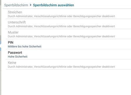

Kann kein Sperbildschirm auswählen wie kann ich das freischalten
Dann hast du irgendeine Anwendung die eine hohe Sicherheit anfordert!
zB eine VPN Verbindung oder ähnliches ?
VPN habe ich nicht kommt auch sofort wenn ich die Rom flashe ohne meine Apps. Wie kann ich rausfinden welche Anwendung das ist.
Dann hast du keinen Full Wipe gemacht vor der Installation ;)
Uff welche Anwendung das genau ist, ist schwierig da ich ja auch nicht weiß welche Apps du alles installiert hast.
Habe mit twrp geflasht dalvik cache System Daten alles gereinigt
Werde noch mal neu flashen
So neu geflasht nacheinander App ausser Tapa installiert und trotzdem das gleiche

Habe das Problem nicht. Bei mir funzt alles so wie es soll. Nur das bei mir bei manchen Punkten nix mit Administrator etc steht sondern einfach "Keine Sicherheit". Ergo musste ja irgendwo was verstellt haben.
Habe nichts verstellt habe mal eine andere Rom geflasht und das gleiche,
keine Ahnung was es ist kann es am Kernel liegen?
Hmm welchen Kernel haste denn am laufen? Flash mal nen anderen. Fände ich zwar merkwürdig, aber who knows.:smile:
Wo finde ich kernel für das 605
Hi
Es gibt keine.:winki: Ausser den Semi-Permissive von mir. Aber Custom Kernel ist irgendwie anders.:lol:
Was du höchtens noch versuchen könntest, wäre ne Stock zu flashen und dort nen Wipe zu machen. Das erfordert zwar ein wenig Arbeit, aber vielleicht lohnt es sich ja. Sonst weiß ich mir echt keinen Rat, sorry.:sad:
