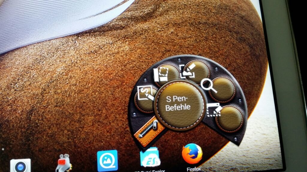

Ich habe mir auch eine mod für den sPen installiert und habe da folgendes Problem das Bild passt nicht zu der Beschriftung. jemand eine Idee? Ich habe da mal ein Bild angehängt.
Vielen Dank
Gruß Stephan
Vielen Dank
Gruß Stephan
Das Problem hat Hanspampel schon beschrieben.Die Mods sehen unter KitKat nicht richtig aus.Bei 4.3 funktionierten sie noch.
