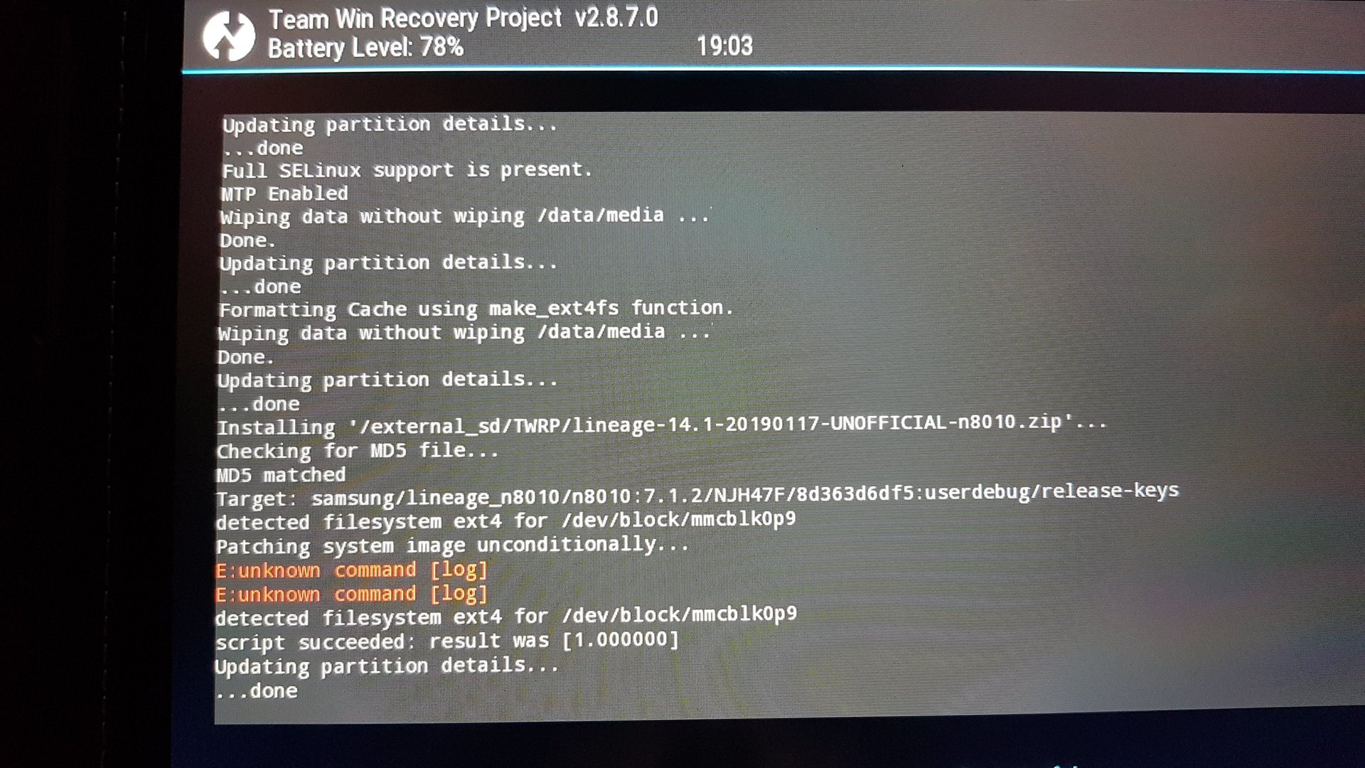

Ich habe gerade beim Installieren via TWRP eine Fehlermeldung gibt, könnte das WLAN-Problem damit zusammenhängen?

[doublepost=1548270745][/doublepost]Eine Idee habe ich bevor noch, hast du auch System vor der Installation gewiped? Denn das kann ich am Bild jetzt nicht erkennen.
Ja, System und Data gewiped. Dann Factory Settings...
