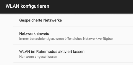

@html6405
Hier ist meine WLAN-Einstellung:
Und wegen den Softkeys bin ich der Meinung, dass die vorher auch in Apps (z.B. Kodi, Magine TV etc.) immer an waren und man die nicht erst durch Wischen wieder einblenden musste. Vielleicht irre ich mich da aber auch.
Ah ok, die Einstellung teste ich eben mal selbst, ob das funktioniert bzw schau mal nach, was dann passiert.

@mak381 da mit dem Wlan kann ich bestätigen, mit dieser Einstellung verbindet es sich nicht automatisch wieder mit dem letzten,
das werde ich mir versuchen bei Zeit anzusehen.
