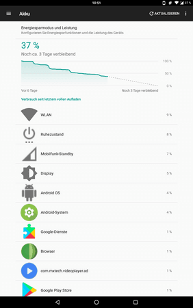

[doublepost=1549447135,1549446989][/doublepost]hier mal Screenshot von heute =>trotz Alter von dem Gerät hält der Akku ordentlich durch :D
Ich komm auch einige Tage durch, trotz eines alten Akkus ;).

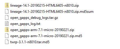

Hallo, ich versuche das LineageOS auf dem Samsung Galaxy Note 10.1 GT-N8010 meiner Mutter zu installieren. Im TWRP habe ich einen Advanced Wipe durchgeführt und bis auf die Micro SDCard alles gelöscht.
Auf der Micro SDCard befinden sich die lineage-zip, lineage-md5sum, ein Zip für open gapps und die twrp.md5 (die genauen Dateinamen als Bild im Anhang).
Anschließend Reboote ich das Tablet, weil TWRP mich dann fragt, ob ich SuperSU installieren möchte, um das System zu rooten. Ja, und anschließend fahre ich das Tablet wieder hoch in den TWRP-Modus und gehe auf Install und wähle das lineage.zip aus, checke verifying zip signature und los geht's.
Ich habe es schon 3 Mal versucht, ohne den Zwischenschritt mit SuperSu, ohne verifying zip Signatur - er sagt zwar am Ende die Installation wäre Successful, aber es sind immer zwei E: unknown command [log] Zeilen im Log. (Foto davon auch im Anhang)
Dann installiere ich noch GApps, da klappt alles und dann Wipe Cache/Dalvik. Reboot System.
Und dort scheitert es dann jedes Mal. Das blaue Ladesymbol kommt und dann läd es für immer. Auch nach zwei Stunden fährt das Tablet einfach nicht hoch. Was mache ich falsch?
Hi,
also,
1. probier mal mein TWRP, das bessert die 2 Fehlermeldungen aus und
2. lass es mal ein wenig laden, starte danach ins TWRP und mach einen erneuten factory reset,
der erste Start dauert schon bis zu 5 Minuten, ich vermute dein Akku ist in diesem aufwendigen Prozess
eingebrochen.
