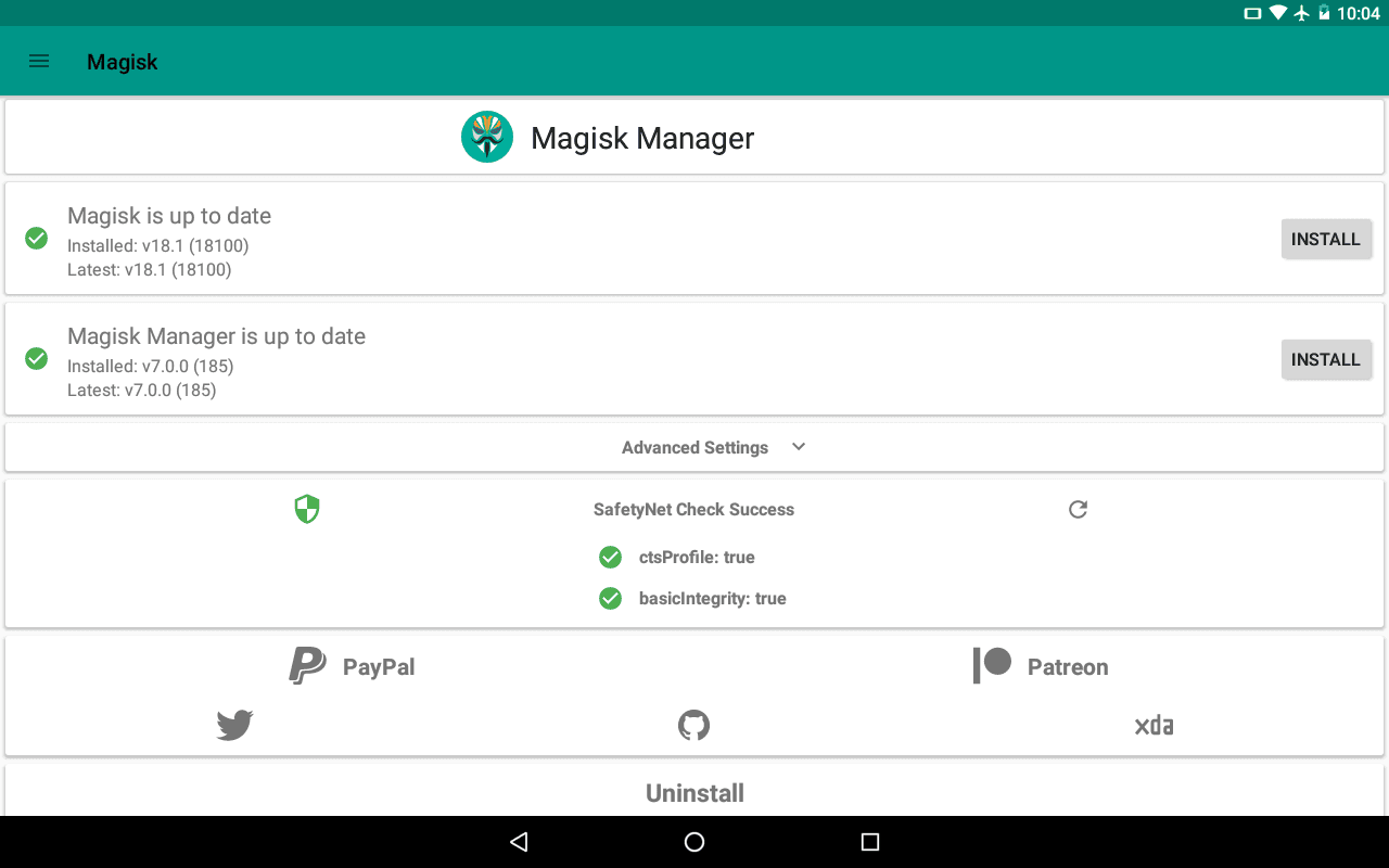

Der Vorgang:
1. akutelles Update der Firmware installieren, bringt die Kernelchanges plus Sicherheitspatch mit,
verbesserte Stabilität!
2. Magisk Manager installieren.
3. Magisk V18.1 downloaden (als ZIP)
4. UNSU downloaden und installieren
[BETA][2017.10.01] SuperSU v2.82 SR5 - Post #0
5. Magisk-v18.1xxxx.zip installieren
6. PetNoire's SafetyNet Spoofer via TWRP installieren
PetNoire's SafetyNet Spoofer! (Universal SafetyNet Fix mod)
7. Safetynet check.
Dank des Kernelupdates und des neuen Fixes von PetNoire's läuft jetzt auch der Safetynet check :),
danke an @Tagawasak (thank you for the info) für den Tipp.
Reaktionen: html6405
