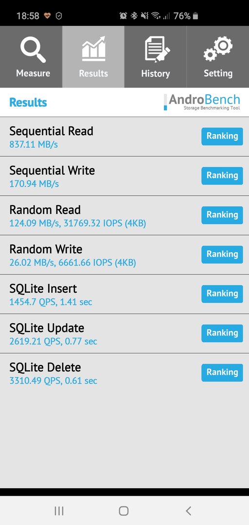

Hier mal was gemeines 😂😂
Benchmark mit s10🙈
Reaktionen: html6405
Ja das kann man nicht vergleichen 😅

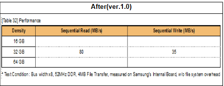

Hier ein kleiner Auszug aus dem Datenblatt der KLMAG2GE4A-A002:
Dh wir können bei der verbauten eMMC keine höheren Lese und Schreibgeschwindigkeiten erreichen!
Ich baue ständig neue eMMC's ein (für Kunden, da die alten öfters mal den Geist aufgeben) und werde meinen Speicher bald gegen einen schnelleren ersetzen.
Ich denke erst mit dem Hardwareupgrade können wir das Potential von f2fs ausschöpfen, soweit es die Hardware zulässt.

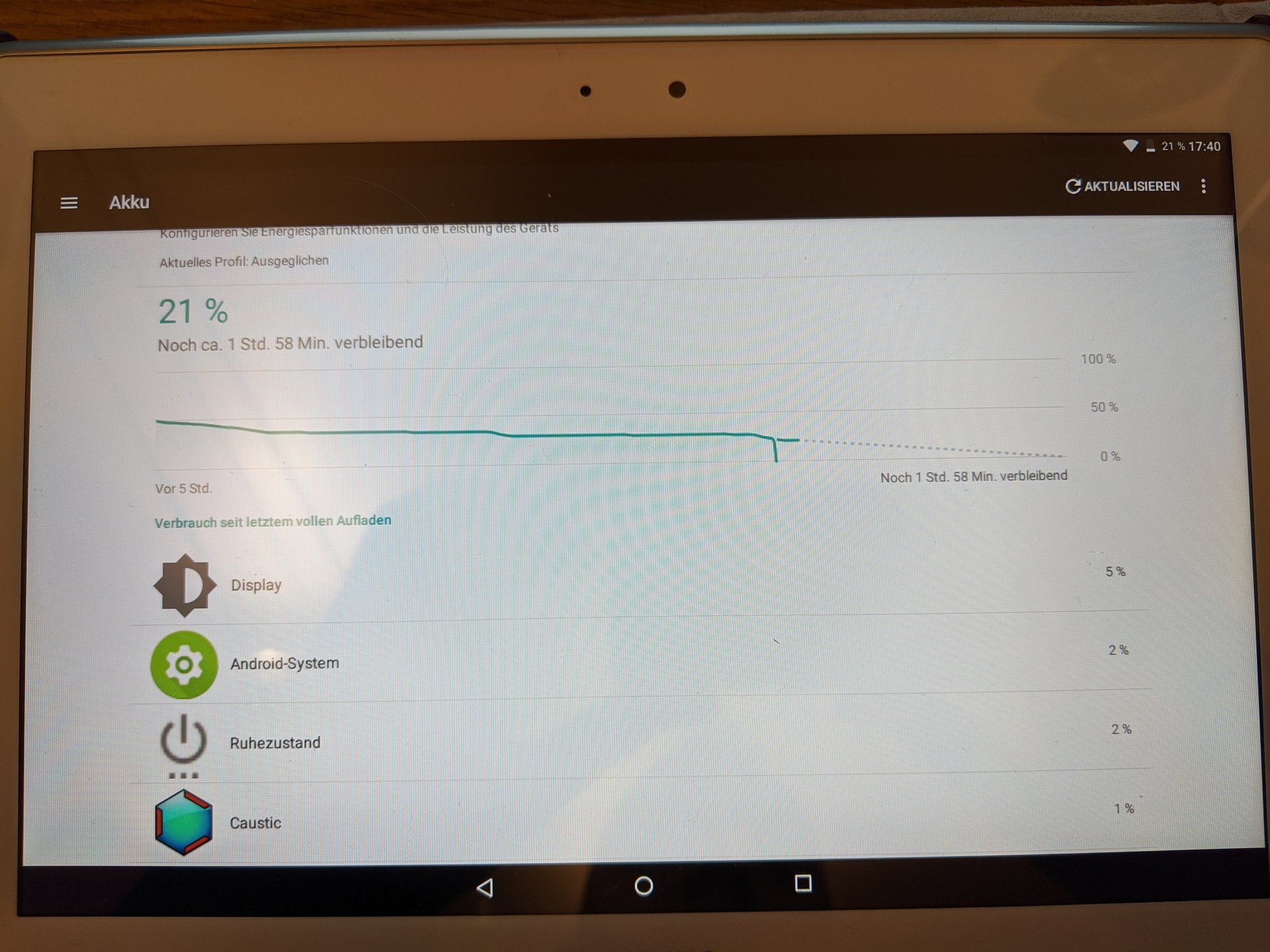

Habe die Version vom 13.01.20 am laufen.
Habe gelegentliche Ausschalt-Vorgänge aufgrund von angeblichem 0% Akkustand.
Beim Neustart dann wieder bei 20 - 40 % (siehe Bild im Akkuverlauf)
Habe mal die batterystats.bin gelöscht - aber soll ja auch ein Märchen sein...
Ein Hardwareproblem verdränge ich momentan noch, weil es in der Stock- Rom bisher nicht auftrat.
Gibt es ähnliche Beobachtungen bei anderen Usern?
Hi,
dein Akku ist ganz einfach defekt, da ist das Verhalten so normal.
Ein neuer kostet ca 20 Euro.
Lg
