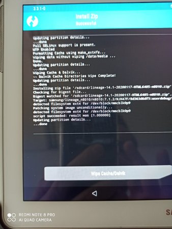

Hmm, irgendwie bootet das N8010 nach dem Flashen in ein Loop.
Folgende Schritte habe ich gemacht:
1. Stock ROM geflasht
2. TWRP aus dem ersten Post
3. Recovery gebootet
4. Advanced Wipe -> Devlik/Cache , System, Cache und Data
5. richtiges ROM aus Post 1
6. Danach den Davlik/Cache gelöscht
Habe ich da einen Schritt vergessen ?
Bin für Vorschläge offen.
Vorab vielen Dank.
Versuch es mal anders:
1. Stock Rom
2. Im Stock Rom auf Werkseinstellungen klicken
3. TWRP
4. Aus Recovery Rom und Gapps installieren
5. Neustart

Danke für den Idee. Hat leider auch nicht geklappt.
Mal ganz blöd gefragt. Root muss ich ja vorher nicht gemacht haben, richtig ?
Nein.
Mit der Stockrom funktioniert dein Gerät einwandfrei?
Ja, das funzt. Flashe das letzte offzielle ROM 4.2.2 (N8010XXUDNE4_N8010OXADNE4_DBT). Nach 5-6 Minuten läuft das Dingen.
Muss dazu sagen, das es bisher bei diversen Geräten (I9000, Nexus4 und 7, OP2) immer geklappt hat.
Zugegeben, das Galaxy S liegt länger zurück und somit auch das Arbeiten mit Odin. Deshalb war ich mit mit root nicht sicher.
Aber das Tool ist quasi selbsterklärend.Der Flash selber sieht für mich auch gut aus.
Deshalb stehe ich gerade ein wenig auf dem Schlauch.

Schaut eigentlich alles gut aus, du kannst testweise auch mal f2fs verwenden (cache und data auf f2fs formatieren),
dann reboot...
Aber generell sollte es trotzdem laufen, weiß auch gerade nicht warum es bei dir nicht läuft,
aber mit der Stockrom schon.
