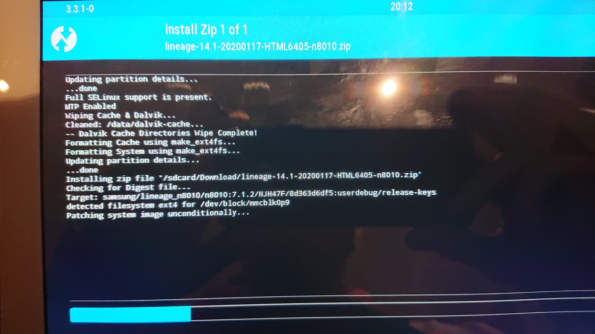

Andere Frage...
Wie lange dauert eine Installation?
Stecke nun seit rund 15 Minuten da fest...
Muss irgend nen problem sein weil ich vorher System gelöscht hab in der Recovery?
Hab versucht die alte version 2019 05 zu installieren, gleiches problem. Alte Recovery 3.2.0 installiert, gleiches Problem.
Ca 2 bis geschätzt 3 Minuten...
Das macht normalerweise kein Problem,
aber versuch doch mal die Partition zu reparieren.
Falls es nicht funktioniert, ändere das Dateisystem mal auf ext2, danach wieder auf ext4 zurück.
