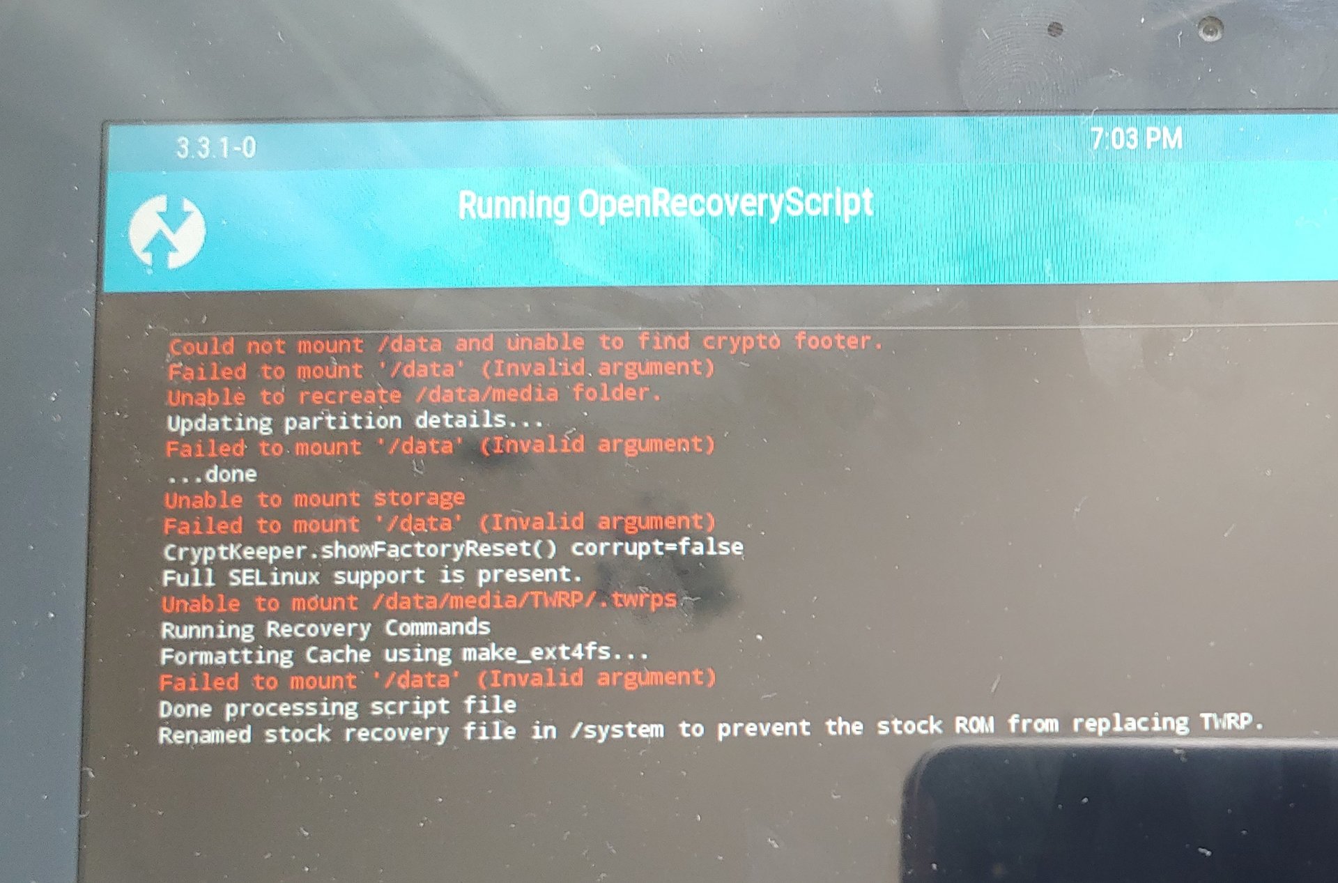

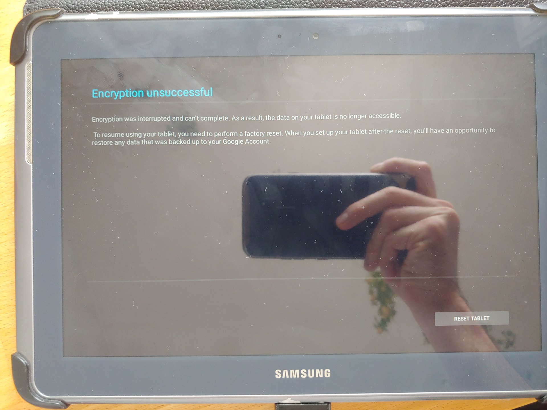

ich hab vor paar Tagen das OS auf mein GT-N8000 installiert, hat alles die letzten Tage super funktioniert. Vielen Dank für die Arbeit @html6405
Vorgestern ist es jedoch bei 40% Akku (laut Anzeige) abgestürzt, ich hab es dann nochmal eingeschalten und es hat auch ein paar Minuten funktioniert, bis es wieder abgestürzt ist. Ich hab es dann ans Ladegerät gehängt und nach paar Minuten wieder versucht anzuschalten, dabei ist jedoch der Fehler "Encryption unsuccesssful" (siehe Bild1) aufgetreten. Beim durchführen des factory reset war es twrp nicht möglich /data zu mounten (siehe Bild2). Geholfen hat im Endeffekt nur noch /data neu zu formatieren und das OS wieder zu installieren.
Hängt der Fehler mit dem OS zusammen?
Ich vermute die Abstürze sind auf den Akku zurückzuführen, ist noch der original Akku drin, der hat wahrscheinlich nicht mehr viel Kapazität. Werde den mal in der nächsten Woche austauschen.
Hallo @macc22,
warte mal mit dem Akku austauschen.
Die Fehlermeldung bekommst Du wieder weg wie Du schon geschrieben hast mit neu formatieren.
Starte einfach das Twrp einfach nochmal neu und formatiere alles, auch die Data Partion welche Du noch mit "yes" bestätigen musst und dann müsstest Du das OS wieder sauber drauf bringen.
So hat es bei mir geklappt.
Das könnte schon mit dem Akku zusammenhängen!
Es wäre nicht das erste Mal, dass einen Partition dadurch "zerschossen" wurde.
Ich würde es noch ein bisschen beobachten, aber auch zu einen neuen Akku raten.
