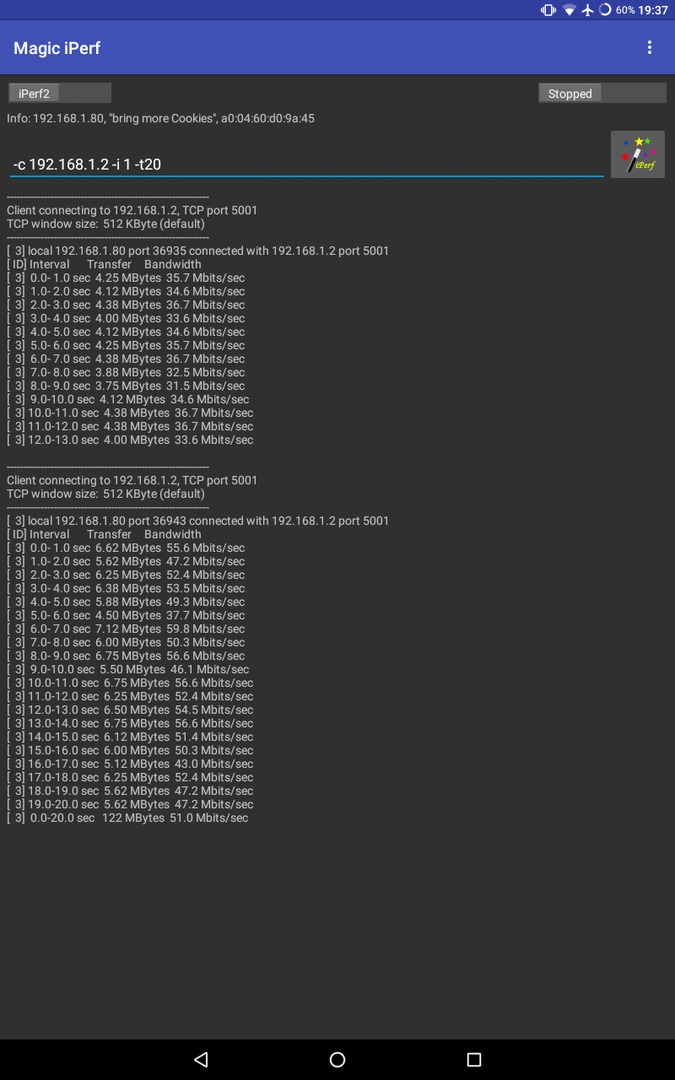

Nur mal so ne Frage.
Kommt irgend jemand mit Iperf über 40mbits im 2.4ghz WLAN?
der zweite test ist auf 5ghz.
