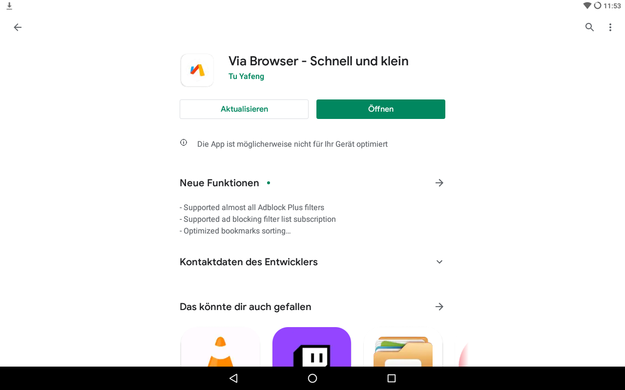

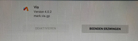

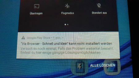

Ja, jetzt hat's geklappt, vielen Dank. Der Via-Browser lässt sich aber nicht über den Play Store aktualisieren und auch nicht deaktivieren.

Ok jetzt wird mir einiges klar...
Das Zertifikat stimmt bei euch mit dem vom PlayStore nicht überein, daher wird die Aktualisierung nicht angeboten / erlaubt.
Ihr könnt zum Beispiel lucky patcher installieren und in der Toolbox->Android-Patch->Signaturüberprüfung im Paket-Manager deaktivieren anwenden.
Danach solltet ihr updaten können.
Eine Überlegung wär, die Signaturüberprüfung von Haus aus zu deaktivieren.
Ich aktualisiere die Apps bei jedem Update, somit spielt es eigentlich keine große Rolle.
Die 2. Möglichkeit wär mit Rootrechten die App unter /system/app zu löschen und danach einfach vom Playstore neu zu installieren.
