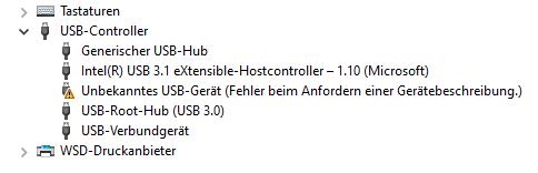

Ich fürchte, damit liegst du leider völlig richtig. Mir fiel dann auch auf, dass sich das Gerät eigentlich in keinem Modus am USB bemerkbar macht. Normal gebootet müsste es ja eigentlich im MTP-Modus irgendwie sichtbar sein (eine Möglichkeit zwischen PTP und MTP zu wechseln, habe ich in den Einstellungen nicht gefunden). Auch die Aktivierung vom USB-Debugging macht keinen Unterschied. Mit lsusb auf Linux zeigt er mir schlich gar nichts an. Bin dann zur Kontrolle an einen Mac gegangen, der so ein Filetransfer-Programm für Android drauf hat, aber auch nada. Schliesslich habe ich das Tablet doch mit zur Arbeit genommen und allesmögliche probiert, um mal irgendeine Verbindung über USB hinzukriegen. Weder Odin, noch andere (Samsung) Programme konnten irgendwie Kontakt aufnehmen (Smart Switch hiess eins, glaube ich), egal ob normal oder im download-Modus. Habe obendrauf noch Treiber von/für Samsung-Geräte installiert, aber nichts hat geholfen. Der Gerätemanager in Windows 10 hat auch nur eine Fehlermeldung ausgespuckt.

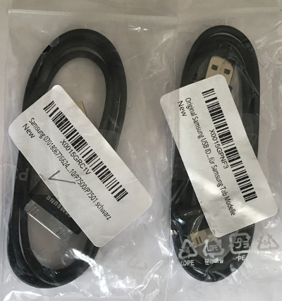

Also entweder defekte Buchse, oder defektes Kabel 😩 Das Kabel wurde erst vor kurzem nachgekauft, weil das alte nicht mehr zu finden war. Steht zwar Samsung auf dem breiten Stecker drauf, aber ob es wirklich ein Originalkabel ist, kann ich nicht sagen. Laden funktioniert zumindest. Jetzt muss ich überlegen, wie es weitergehen soll...
Das traurige ist leider, dass fast alle Nachbaukabel nicht funktionieren,
ich habe da bestimmt schon so um die 20...
Sie können damit einfach nur laden, und das auch nicht immer mit dem vollen Ladestrom, qualitativ miserabel.
Es sind auch alle "originalen" Kabel auf Amazon billige Fälschungen, der einzige Nachbau, welcher bei mir funktioniert ist ein Kabel von Anker.

So, die Kabel sind gekommen, und gleich das erste Kabel hat funktioniert 🤗

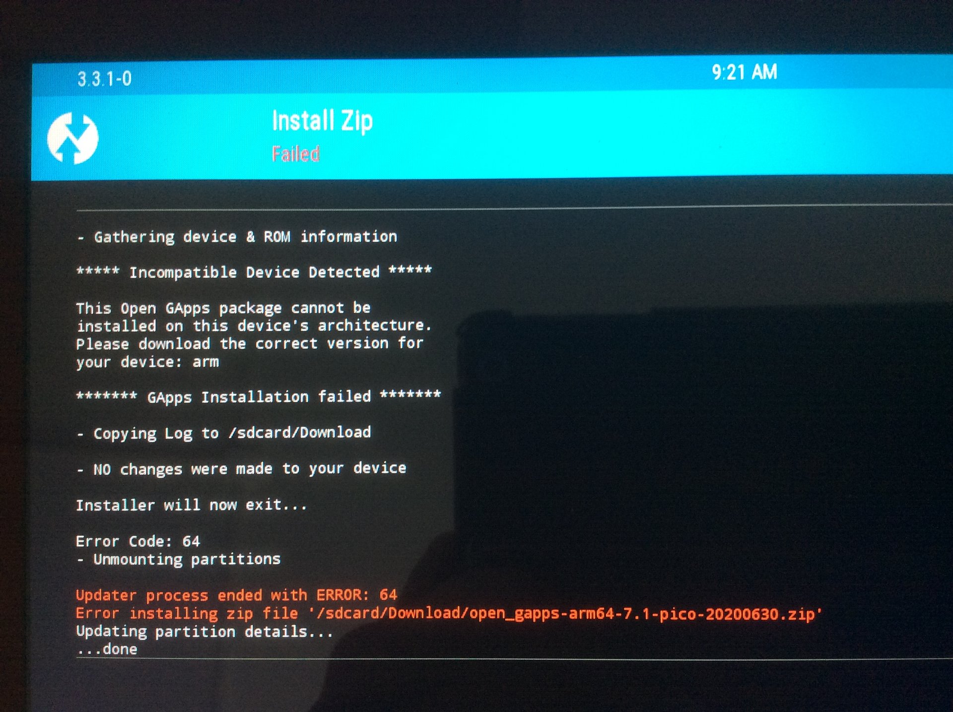

Alles nach der Kurzanleitung durchgeführt. Bei Punkt 7 habe ich kurz gestutzt, weil es kein explizites factory-reset Knöpfchen gibt. Habe also einfach ein Standard-wipe durchgeführt. Danach das LOS zip-file installiert und anschliessend die pico-gapps. Bei den gapps hat er mir allerdings ein Fehlermeldung rausgeworfen.
Muss ich 32bit nehmen?
Ok, habs selbst gesehen, Arm und nicht Arm64 😖
Verdammt, wie kriege ich denn jetzt das richtige Gapps-zip auf das Tablet? Bin immer noch im recovery/twrp, aber ist das Tablet ist so ja nicht im MTP Modus erreichbar, oder?
Kann ich die Gapps notfalls nachträglich installieren?
Bearbeitet von: hagex - Grund: Bild verkleinert. Gruß von hagex
Gapps auf sdkarte schieben und dann unter trwp installieren

Puh, gerade noch gutgegangen 😅 Habe das Tablet nochmal an einen Linux-PC gehängt und siehe da: der interne Speicher erscheint als Dateisystem trotz recovery-mode 😀

Nochmal als Nachtrag zu den Kabeln, falls mal wieder jemand in die Verlegenheit kommt. Dieses hier, sowie dieses funktionieren für die Datenübertragung. Aber das ist natürlich keine Garantie dafür, dass alle Kabel von diesem Verkäufer funktionsfähig sind. Seltsam genug, dass es derselbe Verkäufer ist, der die Kabel mit unterschiedlichen Beschreibungen vertreibt. Äusserlich ist natürlich kein Unterschied festzustellen, nur die Aufkleber haben unterschiedliche Artikelnummern.
Das zuerst gekaufte, nicht zum Datentransfer fähige Kabel kam auch von Amazon. Zumindest sieht es auch etwas anders aus als die beiden funktionierenden Kabel (der Samsung-Schriftzug auf dem Stecker ist etwas anders und blasser). Letztendlich wahrscheinlich reines Glücksspiel, ob man ein funktionstüchtiges Kabel bekommt 😅

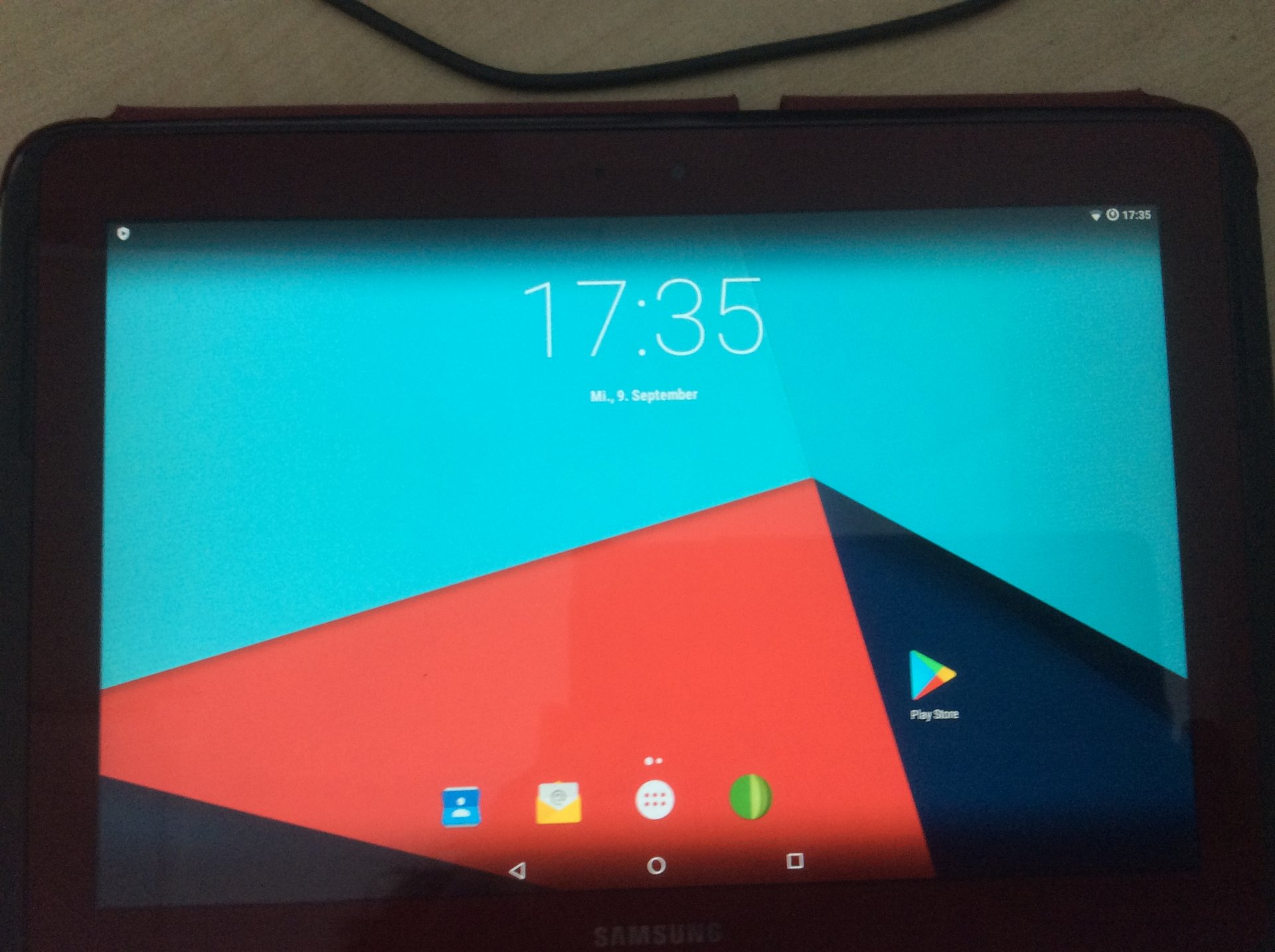

Ich habe jetzt das letzte update eingespielt und bin gerade dabei das System einzurichten. Es scheint wirklich gut und rund zu laufen. Dafür ein großes Lob an dich html6405.
