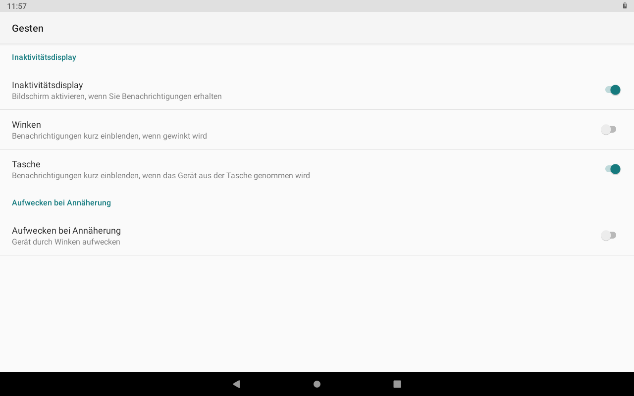

Hi,NordNordWest schrieb:1. SPen / Stylus funktioniert nicht. D.h. ich kann ihn zwar wie meinen Finger benutzen, aber Funktionen wie früher, z.B. die Taste am SPen etc. gehen nicht. Muss man ihn irgendwo aktivieren oder eine passende App installieren? Dass nicht alle alten Funktionen gehen, dachte ich mir fast, aber gar keine mehr?
also, es sind stylus Gesten inkludiert, doppelt klicken führt eine Zurück-Geste aus, drücken mit dem Stift und swipen in eine Richtung, usw.
Diese findest du in den Gesteneinstellungen.
Die Funktionen der Samsung Stock-ROM gibt es leider in keinen custom ROM's, da Samsung diese Codes unter Verschluss hält.
Es gibt jedoch App-Alternativen, um dies nachzurüsten (kostenpflichtig).
